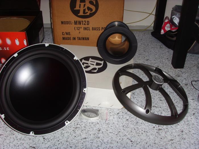

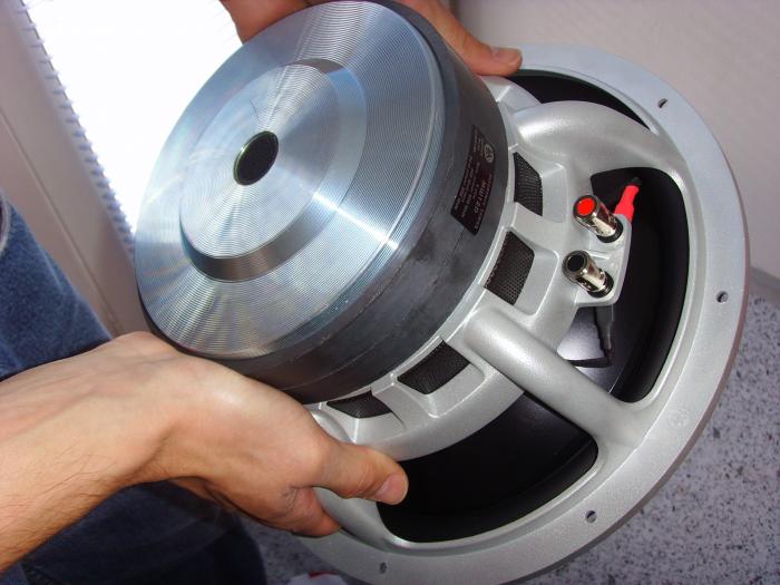

Tak mi prisel Woofr
foto k příspěvku  od D-door

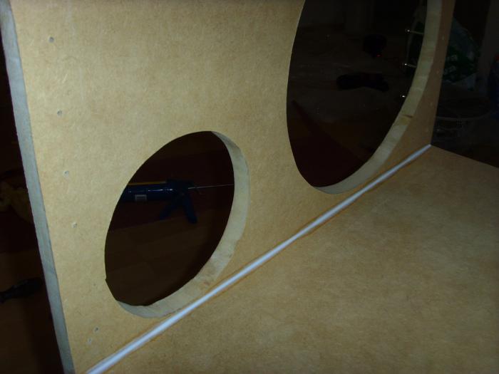

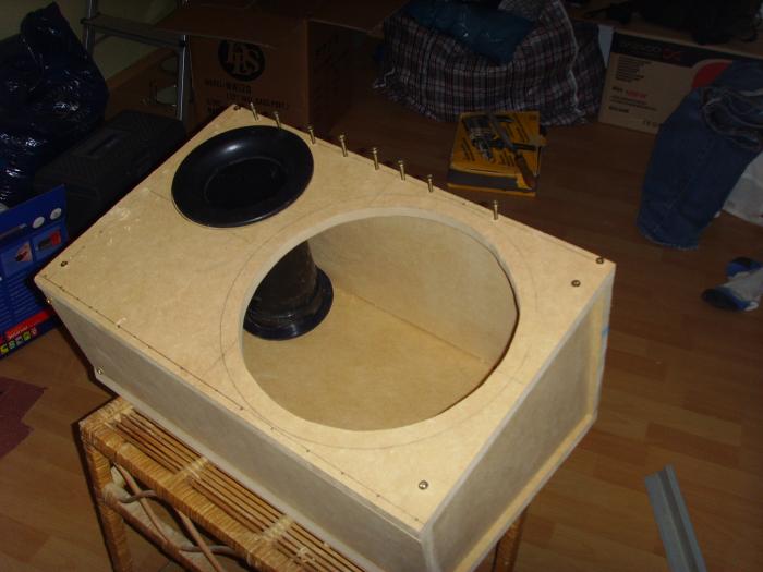

o 07.07.2009, 23:05 | D-door
No a tak to zacalo
o 07.07.2009, 23:08 | D-door
natrubek od hajzlu

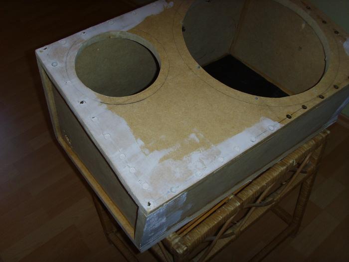

o 07.07.2009, 23:09 | D-door
lepeni a silikonovani

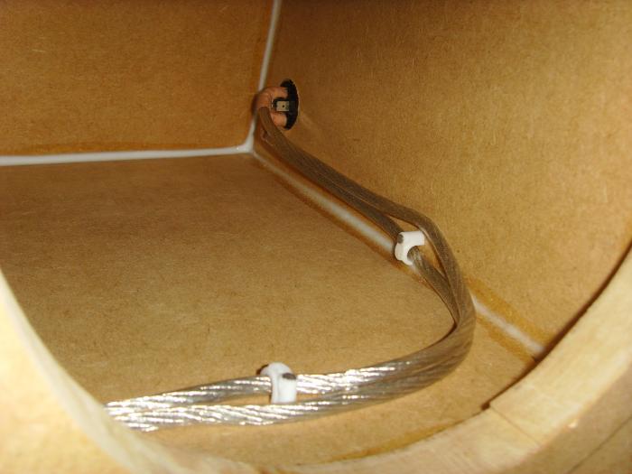

o 07.07.2009, 23:11 | D-door
kablik od stinger nebo uz ani nevim 4mm

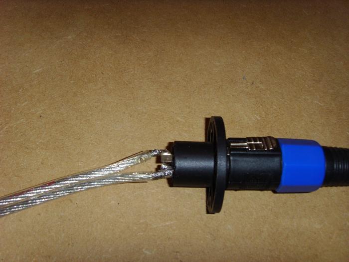

terminal mam toto

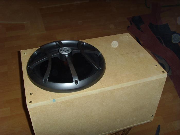

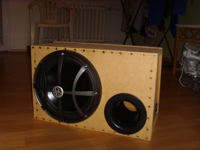

o 07.07.2009, 23:15 | D-door
Tak asi to bude vypadat vim skoda tech sroubu ale me to tak bavi:o)

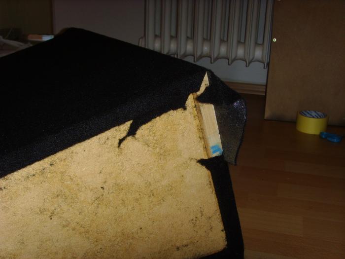

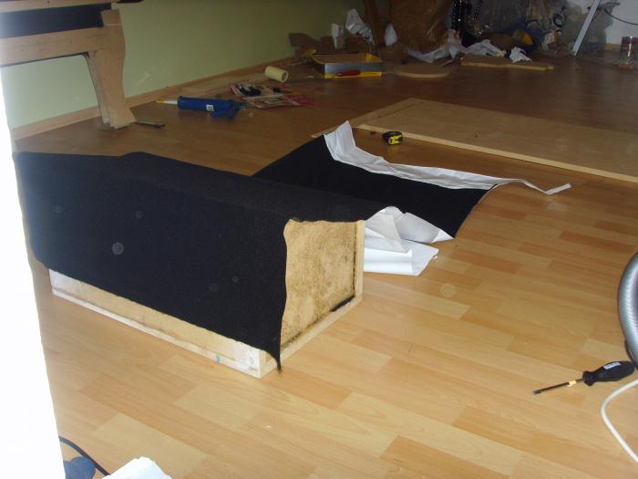

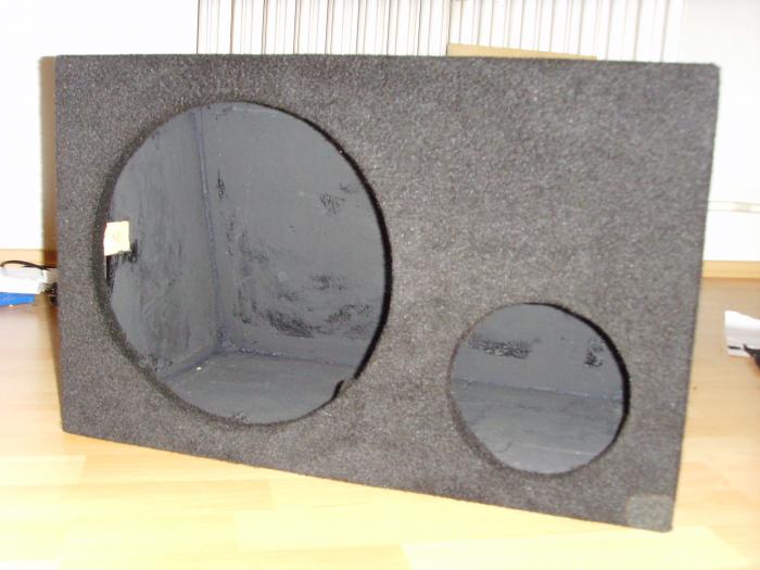

o 07.07.2009, 23:18 | D-door
potazeni kobercem to byla super prace

o 07.07.2009, 23:22 | Bladzej
natáhnout samolepící koberec je vom*d, ale pak to stojí za to. parádní práce, jen si použil přehšel šroubů, tak bacha aby ti to neporaskalo.

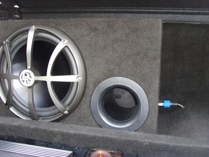

o 07.07.2009, 23:23 | D-door

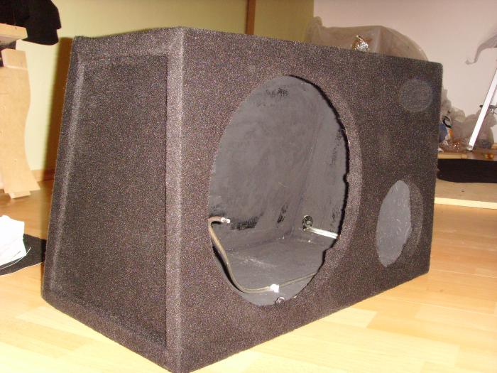

NO a tak to dopadlo

Bladzej ten samolepici koberec je super me se dobre makalo.

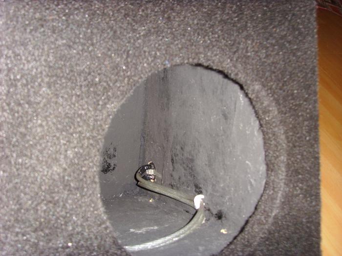

o 08.07.2009, 08:51 | Kapka (M)
hezka prace..jenom co mi prijde jako krizové misto terminal..clovek udela celou pevnou bednu,vytlumi ji a pak navrta diru na terminal,ktery je jenom z slabeho plastu...tohle jsem taky resil,nakonec jsem to udelal bez terminalu,jenom protahl kabel dirkou a poradne to zatmelil..
o 08.07.2009, 09:33 | D-door
Kapka ja mam trochu jinej nazor.Zase takove tlaky do te bedny nejdou a do toho terminalu jdou 4srouby a jak jsem to tam daval tak jsem to jeste osilikonoval.Tento terminal je fakt super.Jinak dik za pochvalu.Treba priste to udelam lepe....

o 08.07.2009, 12:11 | ruffrider
no výsledek pěknej jenom - na co proboha tolik šroubů?
A k tomu terminálu - vyvrtaná 28mm díra(či kolik už si to nepamatuju) ucpaná plastovým konektorem nic neudělá. Jinak ti poradím kup si originál Neutrik, tyhle čínský šmejdy rády praskaj - a to by byla u tohohle woofru škoda;-)
Jinak Neutrik dělá Speakony i kovové...

Joo jinak ty srouby jsem okoukal od jednoho casaku Autohifi
