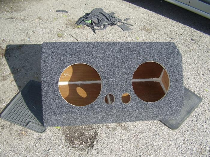

o 07.07.2009, 14:57 | CruzSlate
box
foto k příspěvku  od CruzSlate
o 07.07.2009, 15:04 | swep | Upraveno: 2009-07-07 15:04:53
k boxu - ty diry na bassreflexy mas urcite male

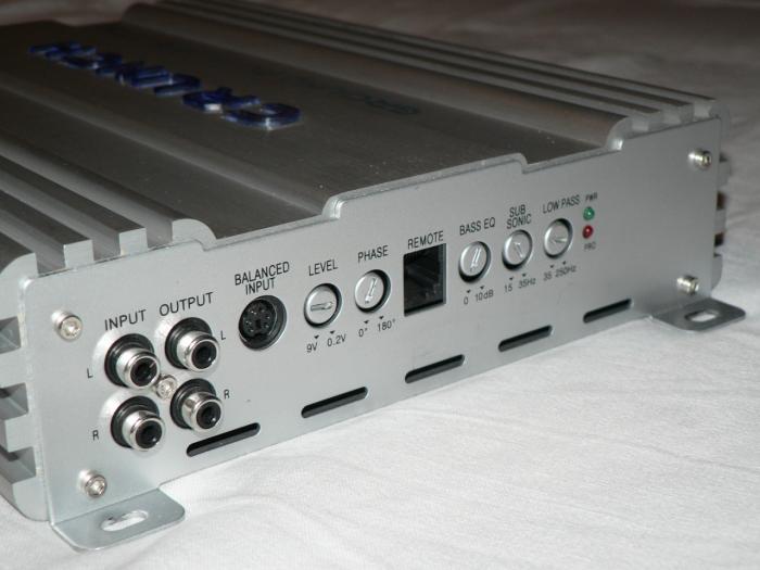

nastaveni zesilovace
- propust zkus tak na 80-100Hz
- subsonic tak 15-20 Hz
- level nastavis podle navodu ktery je tu dostupny nebo podle ucha
- a fázi pokud bude kosem dovnitr ozvucnice tak na nulu a pokud kosem ven tak ji obratis na 180

swep: Díky, mám každej subáč zvlášť mám tam překližku, jde mi o to zapojení do zesilovače když je dám každý zvlášť, tak jeslti to bude zesilovat míň nebo víc...JO a BR chci dávat 75mm
o 07.07.2009, 15:35 | hifim@ni@k
BR 75mm bude na 12" málo.
o 07.07.2009, 15:43 | CruzSlate | Upraveno: 2009-07-07 15:49:20
hifim@ni@k: i když je každej basák zvlášť? mit nějaké dvě 25 nebo tak vedle sebe se mi zdá hodně! nebo se mýlim? děkuji opět za rady.

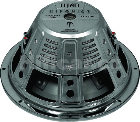

tak zaprvni mas spatne zapojene ty woofery, protoze kazdy ma dve civky a kazda ma impedanci 2 ohmy, aby jsi vyuzil potencial toho zesilovace, ktery je mimochodem slaby na krmeni dvou techto wooferu, tak musis mit vyslednou impedanci 2 ohmy. prestoze je zesik stabilni do 1 ohmu tak tyto dva woofery nezapojis nikdy tak, aby jsi mel 1 ohm. protilehle terminaly na kazdem wooferu musis zapojit plus s minusem a mezi woofery plus s plusem a minus s minusem, a tyto pak na terminaly zesilovace, to uz viz navod k nemu, ten typ neznam.

reflexy mas male, nezpocitam ti kolik by mel byt, nemam na to program, ale kdyz budes hledat tak tady na foru nekde v diskuzi byl link na online pocitadlo objemu a reflexu z ts parametru reproduktoru ktere najdes v datasheetu, predpokladam ze objem ozvucnice mas spravny

swep: jo chyba, ty Basaky mají impendanic 4ohm, takze do 1ohm to jde...

o 09.07.2009, 19:24 | Mááša
CruzSlate: nejde to na 1Ohm..
jestli máš HFi 12S4, tak je to 1x4 Ohm... dva basáky (dvě cívky) tudíž 2x4 Ohm, výsledná impedance bude 2 nebo 8 Ohm :)
kdybys měl HFi 12D4 (2x4 Ohm), tak se s výslednou impedancí dvou basáku na 1 Ohm dostaneš..

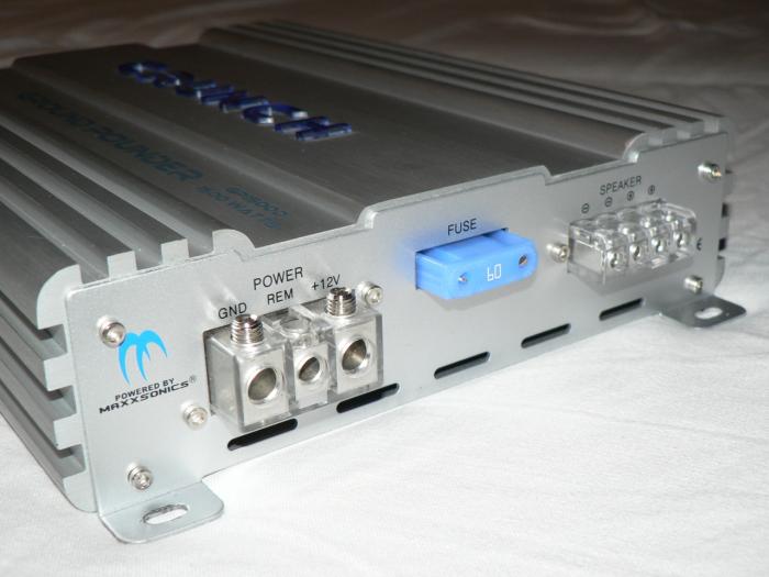

Mááša: Takže ten zesík zesiluje jenom 1x275 do 2ohm jo?
o 10.07.2009, 21:52 | mcdodo
Jednak jsou to dva subwoofery každý na 4ohmy, takže je zapojíš jedině na 2 nebo 8ohmů a jednak ten zesilovač je slabý na jeden sub natož potom na dva.
o 11.07.2009, 11:42 | Mááša
CruzSlate: teď koukám na ten můj inzerát a je to tam špatně, do 2 Ohm dává 1x375 RMS, na dva je to slabota...
