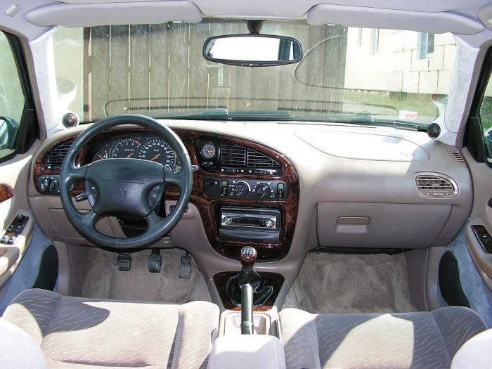

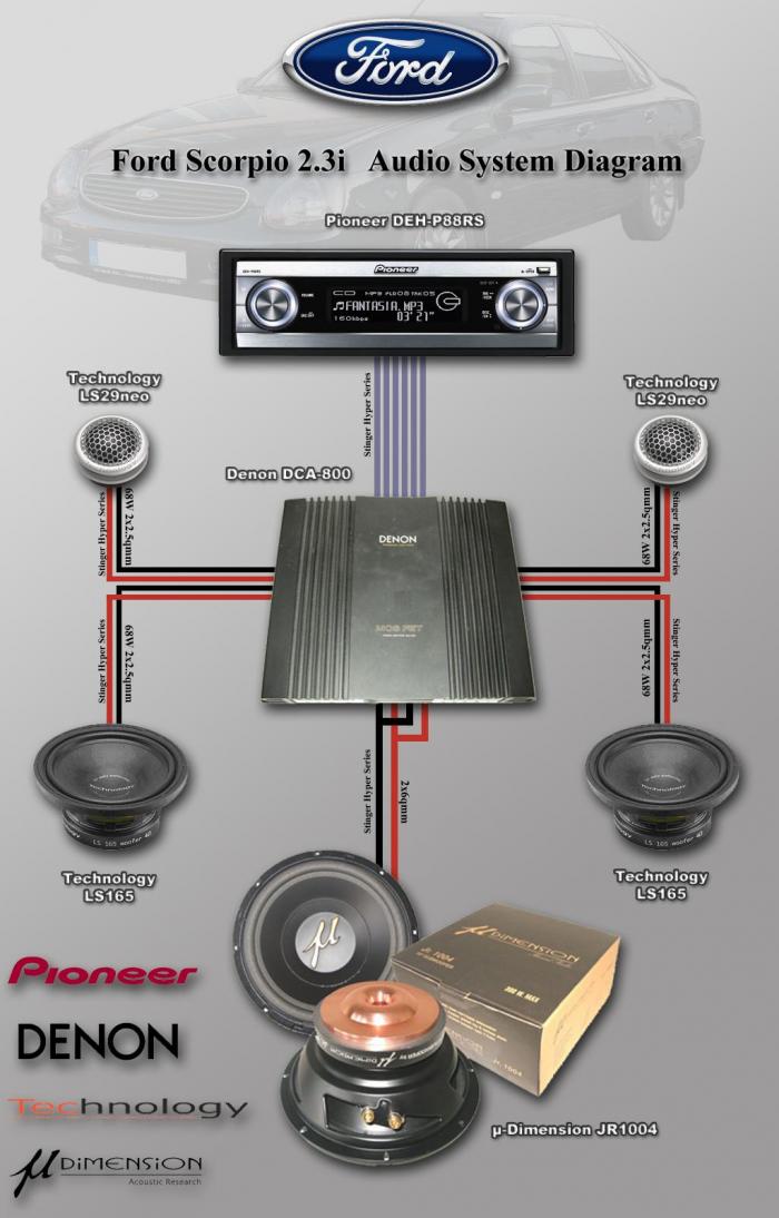

V navaznosti na minuly topic [ Link ] chci dat k zhodnoceni mensi upravu hudby...no mensi upravu, od minule zustal jen woofer a kabelaz...
takze vsechno slo ven a aktualni konfigurace je
Pioneer DEH-P88RS, Technology LS165, Technology LS29neo, uDimmension JR1004 a vsechno pohani Denon DCA-800.
Vsichni chvali aktiv a tak sem se taky pridal. Cekal jsem od novych veci ze se zlepsi hlavne prostor sceny a lokalizace nastroju (to splnily vyskace na jednicku, jsou to vlastne ScanSpeak pouzivane i u starsich F1Status, pripadne MicroPrecision 7 MKII). S tema jsem nadmiru spokojeny. LS165 je doplnuji taky vyborne, ale jelikoz je to cele na RSu zapojene jen tyden(predtim bylo puvodni radio v pasivu), tak se s tim stale szivam a doufam, ze se podari jej nastavit jeste lip a budu jeste spokojenejsi.
Taky chci timto podekovat moc JDOIZOvi za komponenty a rady a SWEPovi za pomoc s instalaci!
Doufam, ze do Relaxu se mi to podari jakztakz vyladit a bude auto k dispozici k poslechu bez nejake ostudy :-)
kazdopadne nestihnu bohuzel dodelat kufr, takze "hrat to bude snad dobre, ale vypadat o neco hur"

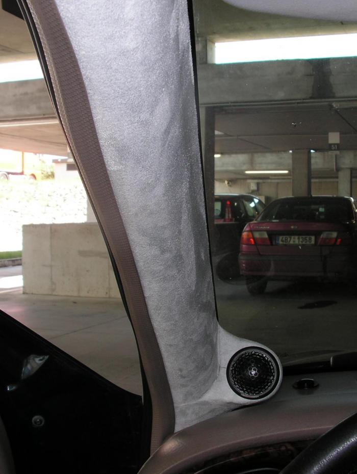

k potazeni se pouzila svetle seda Alacantara (to co bylo nejpodobnejsi stropnici)

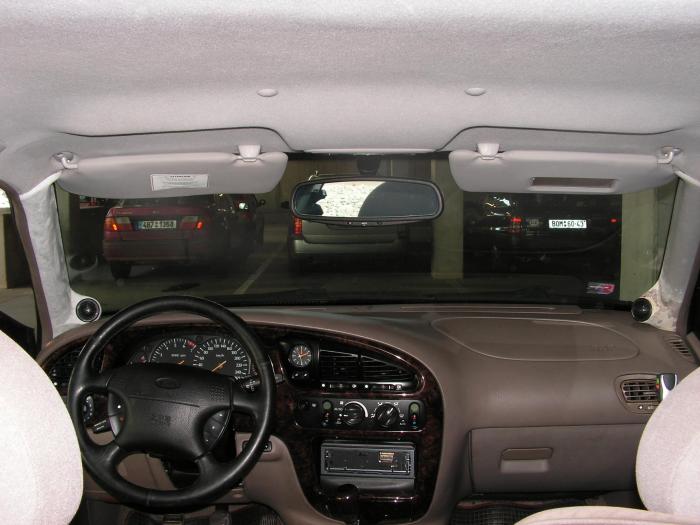

o 07.07.2009, 13:48 | lukee_cz

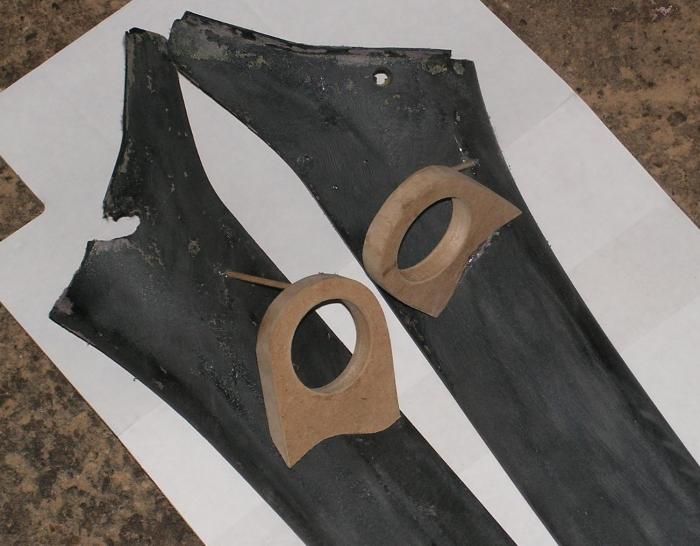

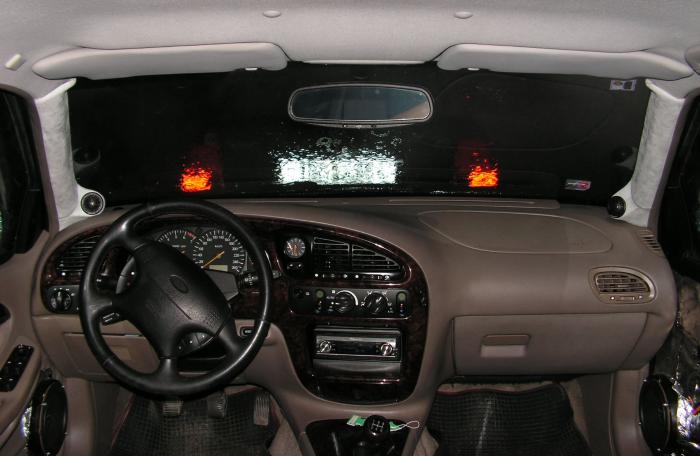

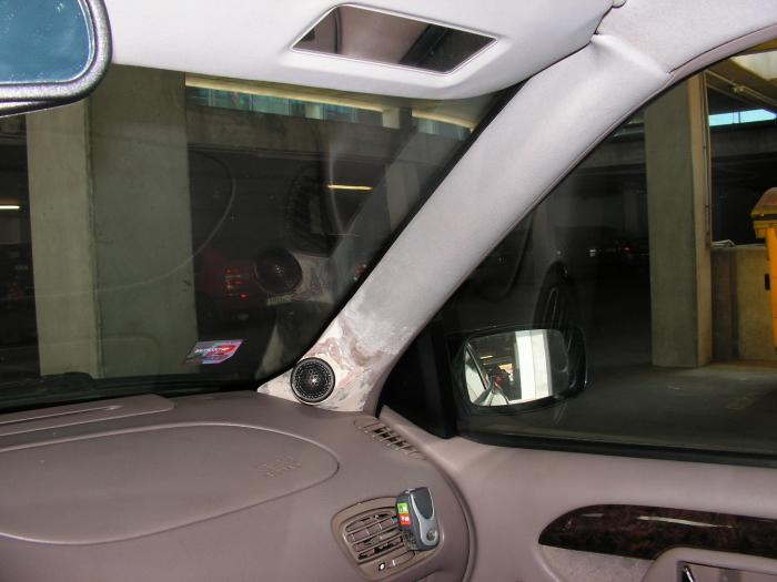

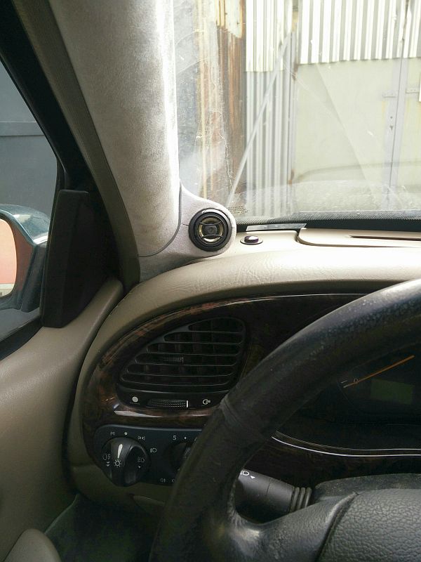

po laborovani s natocenim vyskacu se to vyresilo stylem "vsechno na ridice". I kdyz maji hezkou charu i off-axis, tak mi proste ty nejvyssi detaily v natoceni proti sobe chybely. prostor se sice zvetsil, ale detaily byly (alespon pro mne) prednejsi.
foto k příspěvku  od lukee_cz

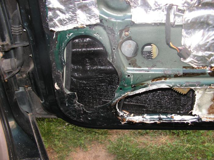

o 07.07.2009, 13:51 | lukee_cz

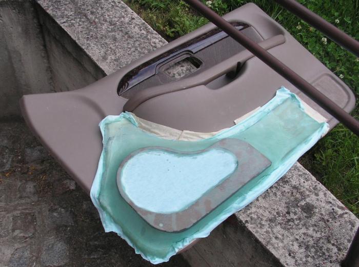

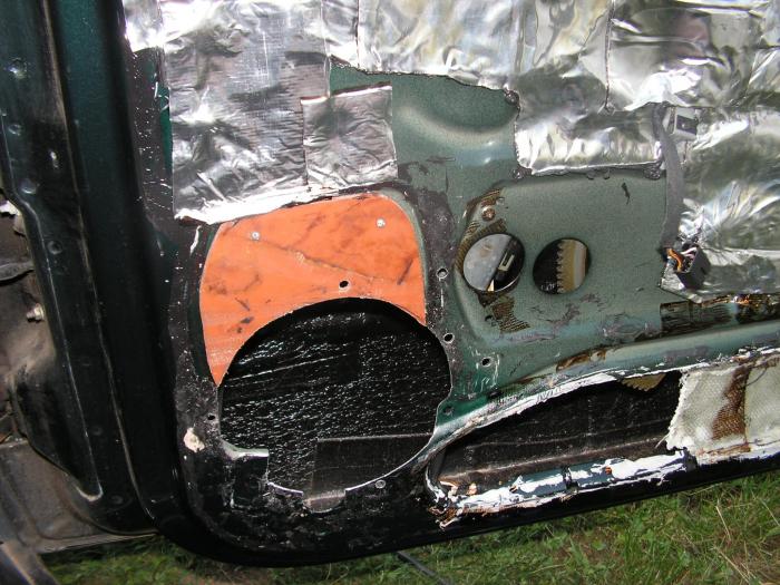

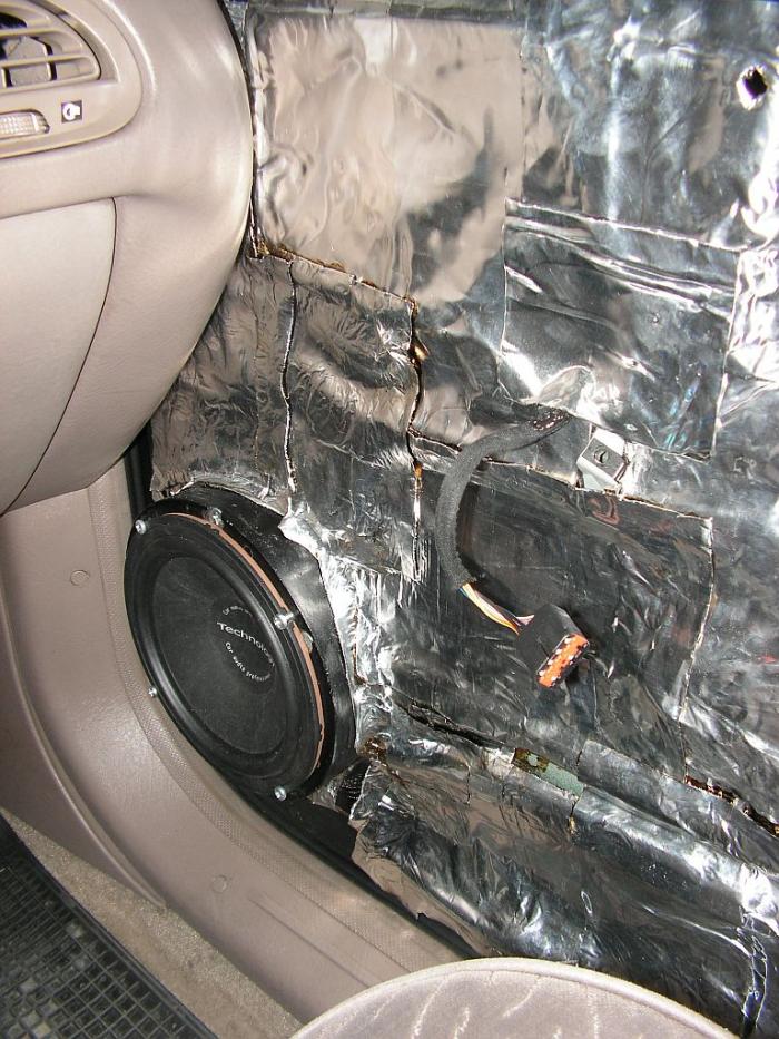

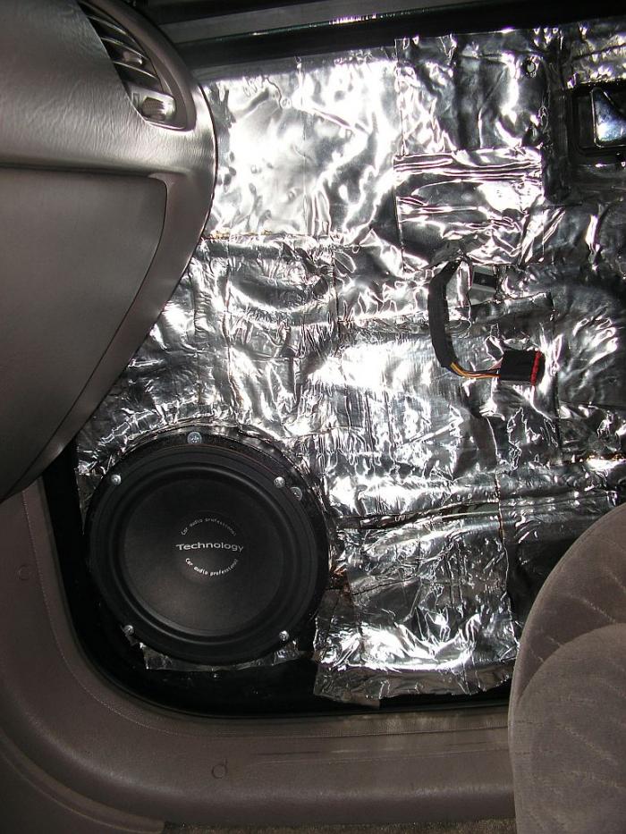

repro bylo puvodne 13cm, takze kdyz jsem chtel dat vetsi 16cm, tak se musely "trosku" posunout. prisla na radu primocarka a uz to jelo.

o 07.07.2009, 13:53 | lukee_cz

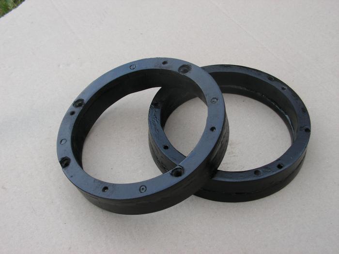

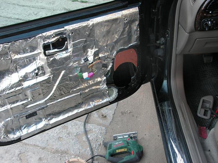

montazni hloubka taky neni nejmensi a vadil v novem umisteni i motor oken (celkove to premisteni byl skoro neresitelny problem), takze se musely udelat krouzky ze 2 22mm MDF

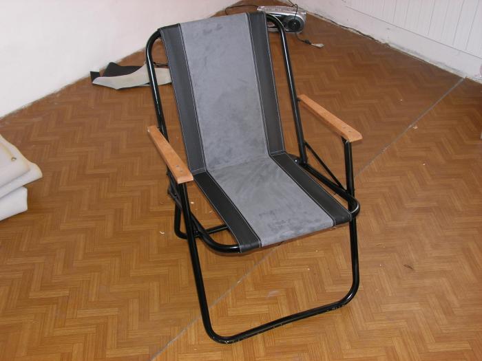

a abych u auta nemusel furt stat, tak se ze stareho kemping kresilka po komousich udelal stylovejsi posez (material stejny, jako bude kufr auta)

mas final fotku dveri pred nasazenim tapecu?Vidim tam totiz nejake otvory:o(
o 07.07.2009, 14:59 | lukee_cz
lepsi fotky hotovych Asloupku a skoro hotovych dveri hodim vecer. ted sem mel u sebe jen tohle a mel jsem cas, tak se to sem nahazel...doplnim postupne.
jinak vsechny diry jsou zaplatovane a prelepene tlumenim.
na tehle fotce to jde videt lip (druhe dvere, ale taky jeste ne final

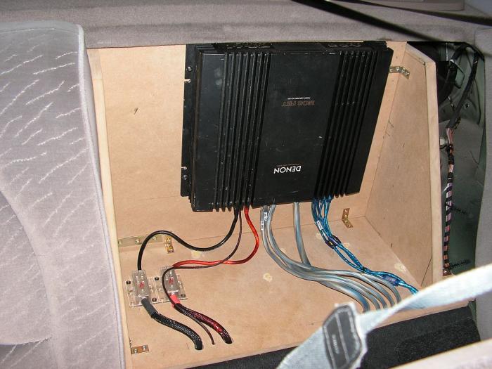

zesilovac zatim jen prichyceny, bude to ale vypadat jinak

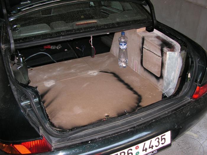

a celkovy pohled zezadu

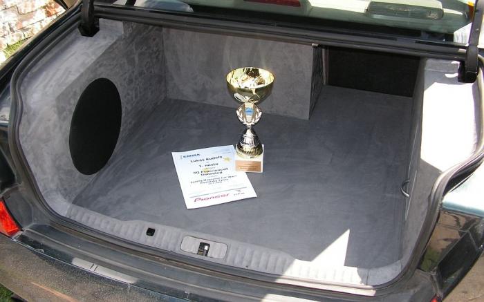

o 26.07.2009, 22:48 | lukee_cz
konecne hotovo :-)
teda aspon co se instalace tyka, ted uz zbyva jen ladit ladit a jeste asi ladit...
melo to byt hotove do tynce na sraz..a stihlo se, i kdyz podle prvnich dvou fotek to jeste ve ctvrtek odpoledne nevypadalo :-)

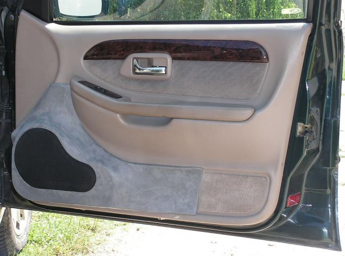

pekna farba Alcantary len snad mozno moja mala pripomienka na prednych dverach by som door-boardy z dverami riesil z jedneho kusu. Vyhnes sa prechodu a esteticky to bude ovela krajsie :-). Dorobit laminat na ten chybajuci kusok a precalunit. Uvazoval by som ten isty material hodit aj na vrch dveri.

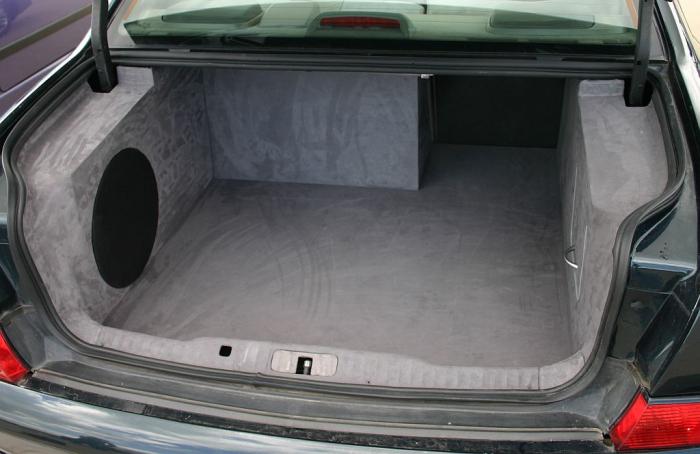

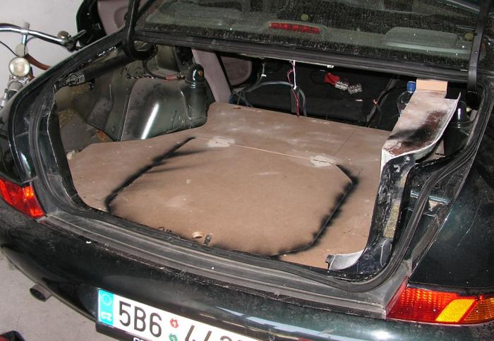

ako mas rieseni pristup k rezerve? na jednej foto vidno dekel a na hotovom kufri nic nevidim? Inak super cista praca. :-)
o 27.07.2009, 19:04 | lukee_cz

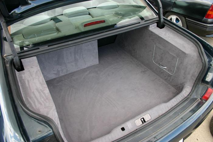

cila: presne tak sem to chtel puvodne udelat, ale podminka byla najit NAPROSTO TOTOZNOU kozenku(vinyl, kuzi, cokoliv), jako je ta puvodni, at nevypadaji predni dvere jinak nez zbytek auta. to se nenaslo, takze jsou tam takhle prisazene. Ale uz je na ceste nejaka hodne podobna kozenka a pujdou boardy precalounit jeste.
stewe21: no, to se vyresi az budu mit defekt :-) takhle se mi to libi, tak sem zatim dekl nevyriznul, ale staci vzit nuz, vyriznout a rezerva je venku. Az bude potrba, da se na spodek stejan lemovka jako je u schranky na prave strane

Přesně jako cila. Nejlépe z jednoho kusu, případně dodělat ten kousek do konce dveří a použít stejnou barvu koženky. Neměl by být problém sehnat správný odstín mezi speciálními automobilovými koženkami. Jen ta cena je vysoká. Já použiji klasickou, upravenou aby byla pružná a dala se natahovat.
o 27.07.2009, 19:51 | lukee_cz
hifim@ni@k: ja ji teda taky nasel, ale 1000Kc/m a minimalni odber 5m :-) ukoncene je to tahle podle puvodni kapsy. board jde jeste sundat a hodit zpet kapsa. no a jak uz jsem psal, Alacantara byla zrovna doma navic, tak jsem to udelal z toho, az dorazi kozenka, tak se to strhne :-)

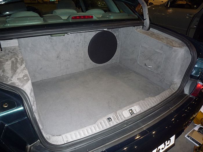

o 19.05.2011, 10:01 | lukee_cz
po skoro dvou lete (kua toto uteklo) to tu trosku ozivim, ale na prvni pohle dse toh oaz tak moc nezmenilo...
o 19.05.2011, 10:02 | lukee_cz

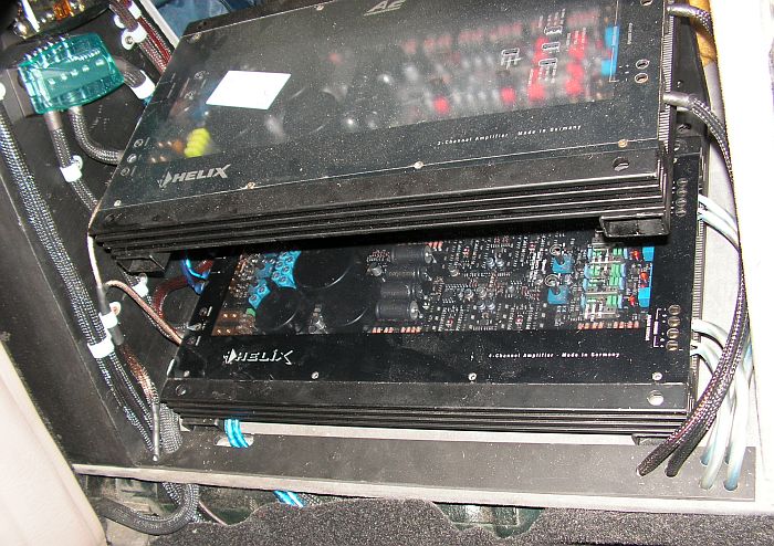

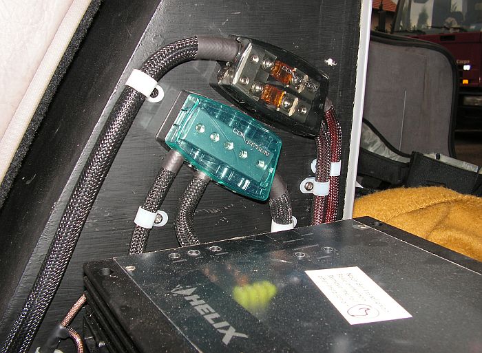

Kvuli novym zesum se udelalo znova cele napajeni.
o 19.05.2011, 10:02 | lukee_cz | Upraveno: 2011-05-19 10:02:39
Helix A4 + A2

o 19.05.2011, 10:03 | lukee_cz

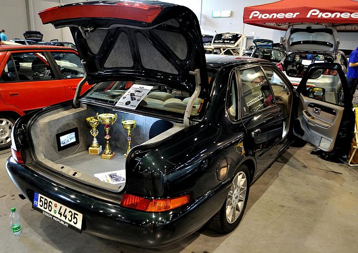

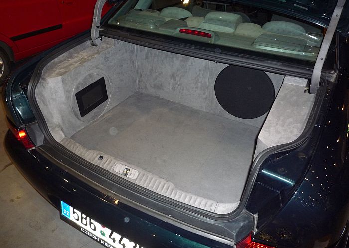

Kufr teda vypada trosku jinak. misto puvodniho wooferu se udelala zaslepka v podobe LCD :)
o 19.05.2011, 10:04 | lukee_cz
A jako novy woofer Genesis Audiophile 30.01

A jedna NEmoje fotka z finale MCR EMMA 2010

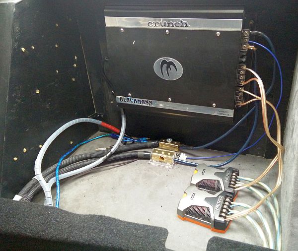

neda mi to, abych tento thread neukoncil. Scorpio uz je na doslouzeni u noveho majitele a tak bylo potreba "drahou" hudbu vyhodit a dat tam neco obycejneho. No ve finale repro Pioneer, zes Crunch a vyhybky Hertz s celkovou cenou ani ne 1000Kc hraly uplne super. Asi proste staci neodflaknuta instalace menicu a zazraky se deji :)
