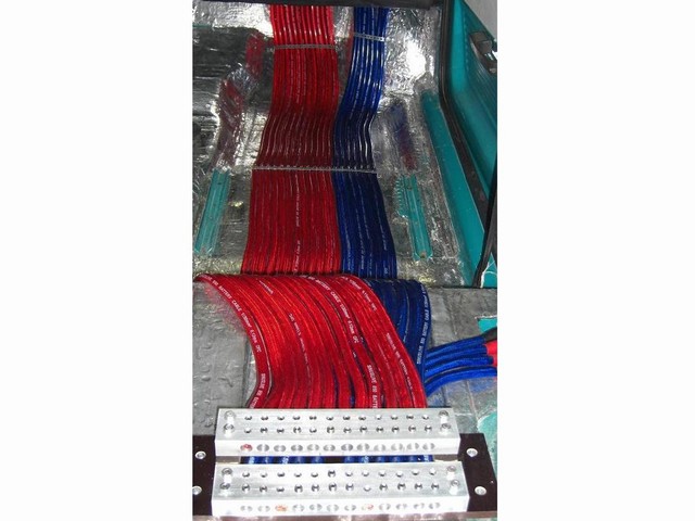

o 07.07.2009, 08:57 | swpavel
tady si spocitej kolik ma 50qmm kabelu na dva zesiky podobny jako mas ty
urcite tu zase zacnete psat ze je to zbytecny a podobny nesmysly, ale kdyby to bylo zbytecny tak tam ty kabely nejsou :-)
foto k příspěvku  od swpavel
o 07.07.2009, 09:07 | kulík
swpavel: pěkné:) ale na 20cm bez pojistky trochu moc.
o 07.07.2009, 09:14 | swpavel | Upraveno: 2009-07-07 09:15:01
jo na 20cm to neni treba, ale do toho jeho passata od predni baterie to par 50qmm kabelu chce taky je skoda nevyuzit baterii u motoru kdyz uz je v aute, ta fotka je jen takova mala inpsirace, protoze Milan jezdi i dB Drag :-)
