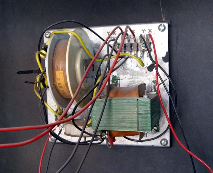

viz nadpis furt mi vrta k čemu to je vim že jsou 100V repra,ale netusim duvod proc to tam tak je:-DKdo ví at poradí jinak asi neusnu:-D

Tak zkus narvat 100 voltů do repráku, blafne jak nic :) Trafo je tam na snížení napětí. Ostatně jako každý jiný trafo.

Jo, jedna možnosť je prevod zo 100V na nižšie, alebo druhá možnosť - Bolo potrebné mať vo výhybke cievku s veľkou indukčnosťou, čiže bolo použité jadro, pre menšie rozmery a taktiež aj menšiu spotrebu drôtu.
Kuk sem na foto výhybky (nie je to 100 volt!)
- [ Link ]

Asi to bude len tlmivka a nie trafak. Pre 100V rozvody sa davali trafa kvoli stratam na vedeni.
o 03.07.2009, 08:27 | Pavel 528
to poznas jednoduse,zda je to jen tlumivka nebo trafo,podle postu vyvodu,tlumivka bude mit jen dva...
