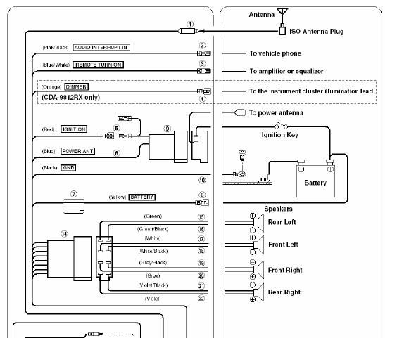

diky panove! a nevite jeste, jak zapojim alpine 9812 tak, aby se mi spustila pri zapnuti klicku (VW)? taky s tim bojuji. diky
o 01.07.2009, 19:29 | Phitypaldy
Vem si zkousecku a vyzkousej kabely co vedou z auta proti kostre. Ten ktery ti bude svitit i pri vypnutem zapalovani napoj na kabel radia znaceny 12+ (vetsinou byva cerveny). A pak zkousej kazdy kabel zvlast a ten u ktereho se ti zkousecka rozne pri zapnuti zapalovani je spinany. Ten napoj na spinany od te alpiny. Jakou ma barvu to ti nepovim, ale mel by si to mit u radia zobrazene(ze spodu na nalepce nebo v navodu).
o 01.07.2009, 20:08 | roti
diky, asi to ma bejt zluty. ale problem je ten, ze mi od te doby co jsem daval alpinu nejak nefunguje ten od zapalovani. dnes jsem zkusil dat zpet vw betu a uz se sama nevypina a nezapina jak driv :( tak nevim. je na to nejaka pojistka?meril jsem i proti kostre a nic.

Muzou tam byt celkem 3 pojistky. Radio, stale plus(byva v takovem valecku nebo krabicce co je na stalem plus takova ta sklenena) a normalne v pojistkovce.
o 02.07.2009, 22:31 | roti
tak byla prepalena pojistka 37 pro S-kontakt, ale zapojeni na klicek se nedari. jde to jen tak, ze se mi sice zapne s klickem, ale nejde mi zapnout bez klicku :(
a REM uz jsem take pripojil, na podrej z radia (antena)
