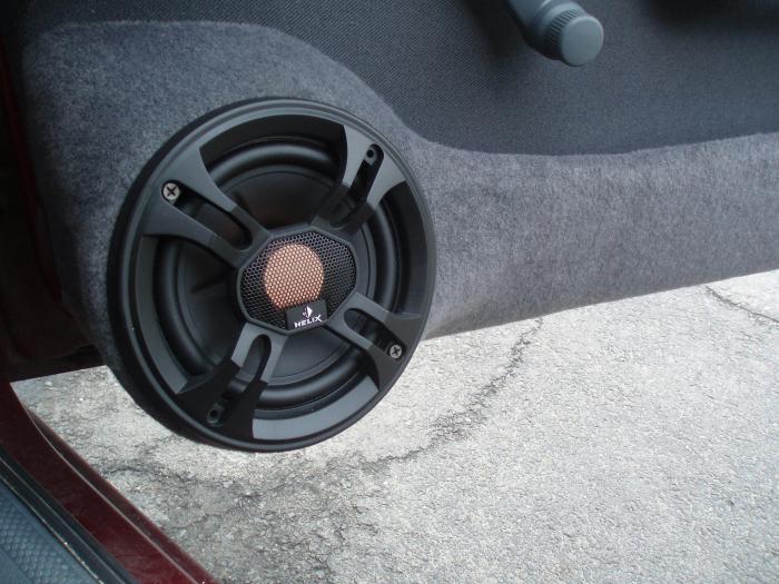

o 30.06.2009, 16:18 | basstard
pokud chceš do předních dveří do origo uchycení jako je to na fotce tak tam dáš jen 13cm repro a ne 16,5cm. pak musíš dát ty kroužkdy z mdf pokud chceš větší.
foto k příspěvku  od basstard

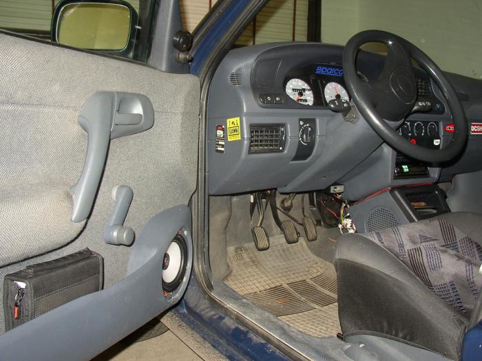

o 30.06.2009, 16:45 | DaveX
nebo si třeba ve volném čase můžeš udělat takové malé boardíky. Našel jsem tu jedno foto se starýma kompama. Mrkni.
foto k příspěvku  od DaveX
