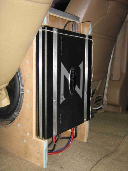

Ahoj,
potřeboval bych zchladit zeslovač,protože se mi často vypíná kvůli přehřátí.Naměřená teplota v okolí tranzistorů snadno vyskočí nad 60°C a to mám sundanej horní krycí plech okolo konektorů.Chtěl sem namontovat nějaký větráčky ze spodu,ale to kvůli výdechům topení na nohy asi nebude to nejlepší.Dík za rady

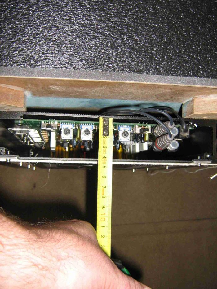

o 30.06.2009, 12:12 | BADMOPAR
foto k příspěvku  od BADMOPAR

Možná to měření neni 100%-ně přesný,ale naskočí někde kolem 55°C.Nerad bych,aby se o něj někdo popálil.

Tak sem včera večer dodělal zapojení.Momentálně mám paralelně dvě 60+40 Ah autobaterie,pojistku 100 A a přívodní kabel 35 mm2.Když už sem to měl rozpojený,natáhnul se ten Mac Audio dvacítkou.Přišel mi i novej ampermetr,ale ten namontuju až příští tejden.
Jaký bylo ale zklamání,když mi ráno cestou do práce asi po 5 min. zase vypnul sub. zesilovač.Asi si skusim vymyslet nějaký vodní chlazení.
o 17.07.2009, 14:17 | BADMOPAR
.....jo a ještě sem natáhnul novou kabeláž pro zvuk od Profigold.
o 22.07.2009, 22:08 | BADMOPAR
Problem vyřešen. .......skoro se to stydim přiznat.Furt mi to vrtalo v hlavě,tak sem si kontroloval zapojení a nějak se mi podařilo prohodit kabely uvnitř ozvučnice a zesík tak hral do 1 Ohmu.Dík všem za pomoc
