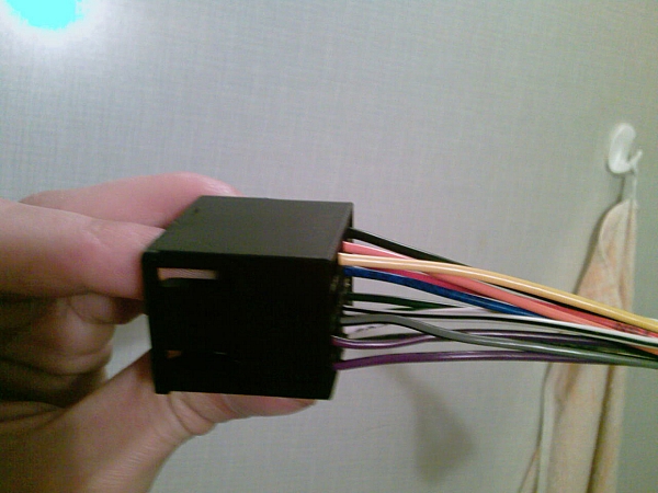

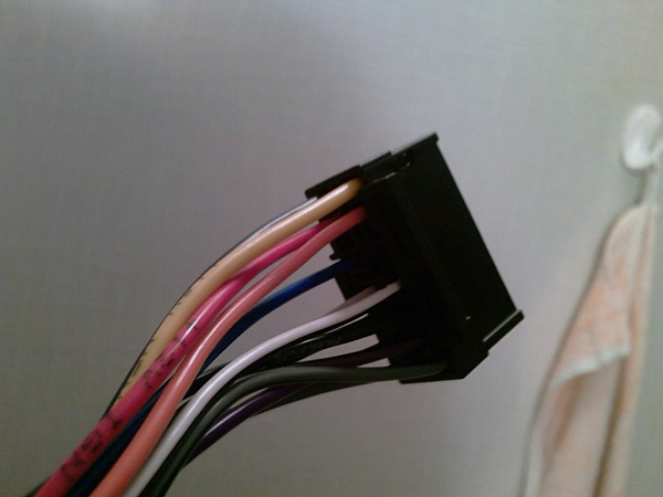

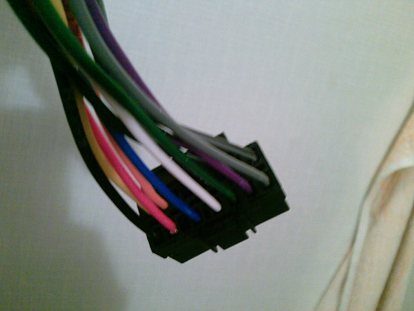

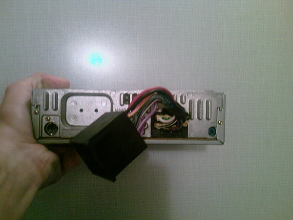

o 30.06.2009, 22:19 | cendler
zkus to vyfotit jak to máš zapojené, takhle ti asi moc lidí neporadí

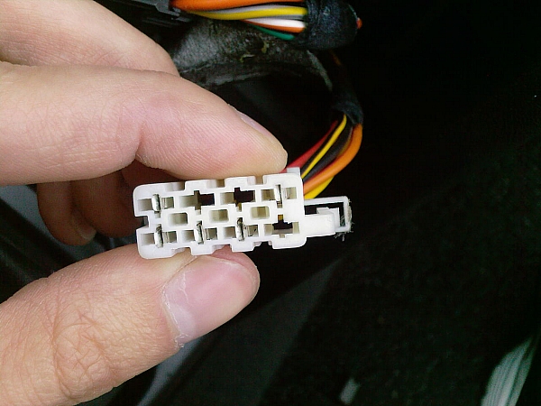

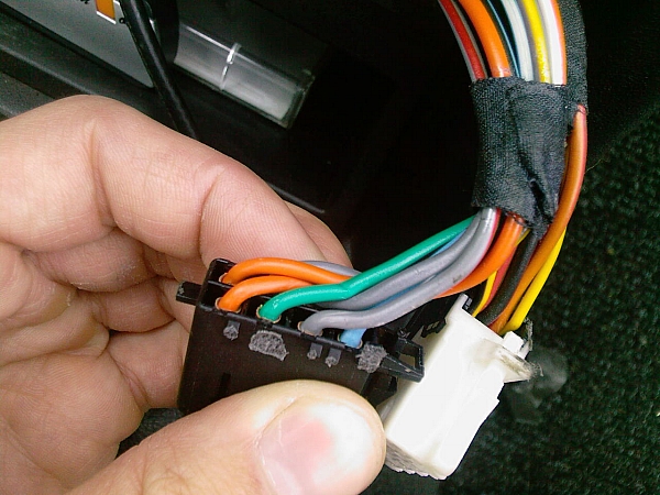

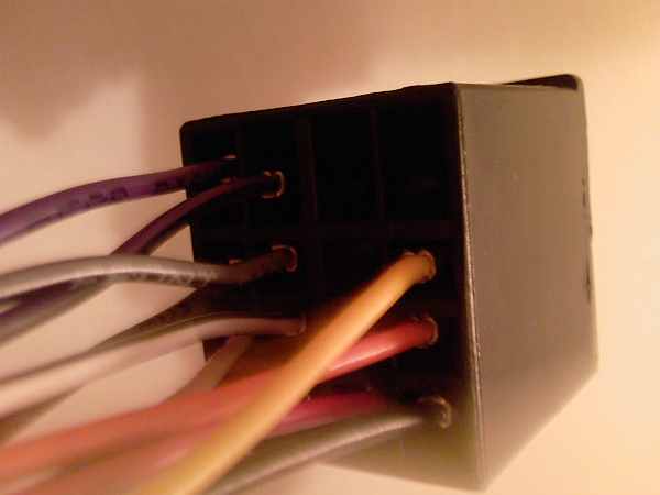

o 30.06.2009, 23:25 | DcSport
foto k příspěvku  od DcSport
o 30.06.2009, 23:26 | DcSport
tak snad pomůže

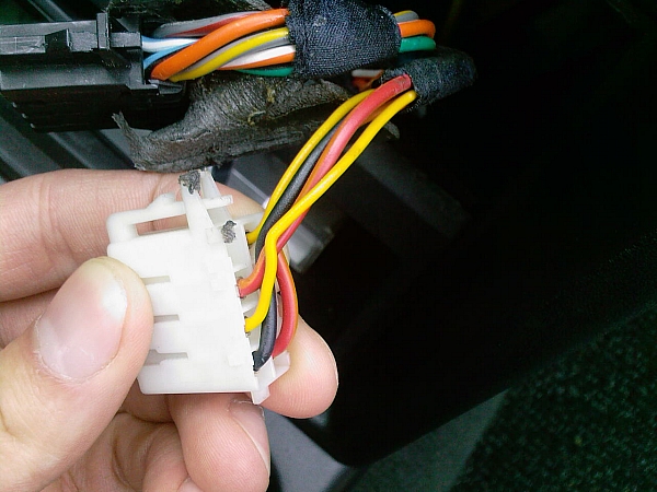

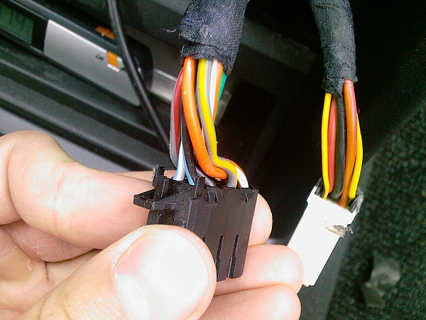

o 01.07.2009, 11:54 | Pavel02
Ještě nafot konektor kterým to připojuješ k autu, tedy ten co jde do konektoru na 1 a 4 fotce. Mohlo by být přehozené napájení od baterie a spínací skříńky.

tak jsem to vyfotil, tuším že černý je na repro ale raději jsem vyfotil oba

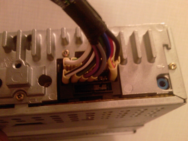

ještě jsem vyfotil staré rádio + jeho zapojení
je tam půlka dratu zapojene jinak jak u toho nového iso konektoru... jinak jde o alfu

o 06.07.2009, 18:01 | DcSport
že bych ty drátky u nového konektoru spřeházel podle toho starého radia viz poslední dvě fotky
o 07.07.2009, 20:58 | DcSport
TAKŽE
spopřehazoval jsem to podle zapojení na sterém rádiu a jede to v pořádku
