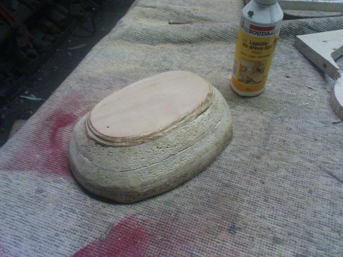

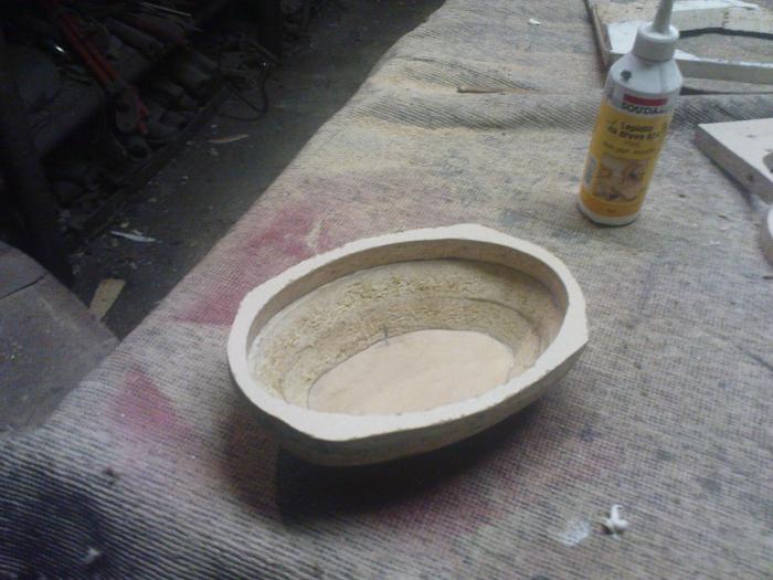

tak dneska jsem se pustil do tech kasliku na ovaly viz [ Link ] zatim mam hotovej jeden polotovar, delam to z drevotrisky, pac mdf tu mam uz jen nejaky zbytky a nevystacilo by to. davam tri ,,krouzky,, na sebe a dno je z preklizky. myslite ze to splni ucel? nebo to delam uplne blbe?

o 24.06.2009, 22:28 | hawai

o 24.06.2009, 22:59 | ruffrider
vypadá to jako bochník chleba:-)
Určitě to účel splní, vytlum to potom uvnitř rounem(nebo vatelínem, vatou)
o 24.06.2009, 23:01 | hawai
bochnik chleba :-D ale jo no....
a co vytlumit molitanem?
o 24.06.2009, 23:11 | u-geen
nemela by ozvucnice nahodou mit i nejakej objem? :)
o 24.06.2009, 23:31 | kral007 (eXtrem-audio.cz) (M)
malej objem, na oval bych udelal alespon 10litru, prece jen je to konstruovany na hrani do prostoru celyho kufru
o 25.06.2009, 00:19 | koren
tohle vic uskodi nez pomuze, ovaly jsou vseobecne konstruovany jako free-air - takze se muze klidne stat ze nakonec zjistis, ze nejlip to hraje bez jakekoliv ozvucnice

o 25.06.2009, 09:01 | hawai
ok, takze na to kaslu. dik za radu, nikdy jsem to nedelal tak nevim
o 25.06.2009, 09:05 | Kapka (M)
udelej tomu trosku vetsi objem..cca 10 litru jak ti psal už Kralik..a budes spokojeny...uvnitr to netlum,ty ovaly neajyy takovy vykon aby jsi to musel tlumit jeste
o 25.06.2009, 10:17 | Kicker18
mno prace hezka,ucel to splni,ale predpokladam ze kdyz mas ty ovaly zatim jen na radiu tak je nemas na spodkach orizle,cili ten objem je ted momentalne na ne malej,pokud by byly orizle tak uz by to stacit mohlo,pac uz tolik dejchat nepotrebujou.Nic nezatracuj.

o 25.06.2009, 16:35 | hawai
tak posledni slovo, mam to dodelat nebo ne? :-) bud to dodelam a soupnu to tam, nebo se na to vykaslu, necham to jak to je a konec :-)
o 25.06.2009, 16:47 | DaveX
Nech to tak, pokud to budeš mít na rádiu jenom tak se ti s tím nic nestane. pokud to později hodíš na zesilovač, tak si to ořežeš a budeš v pohodě ;)

ok :-) ale ted sem se jeste byl koukat v aute, odpojil ovaly a nechal hrat jen sw, sundal si mrizky na ovalech abych na to pekne videl a je fakt ze kdyz hraje jen sw, tak to s membranama na ovalech pekne clouma
o 25.06.2009, 18:03 | DaveX
No to jo :) a potom ještě jak ti začnou hrát a membrána bude při basech tlačit dolů :)
o 25.06.2009, 18:25 | Kicker18
to je prave to....ja bych to tam dal,ale ponevadz to co uz mas udelany je pomerne mali,tak bych je tam dal az budou na zesilovaci a muzes je oriznout,pak nebudou skakat a ten objem by stacil...
