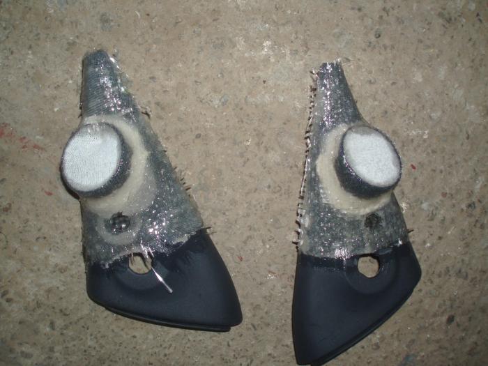

o 23.06.2009, 17:45 | DaveX
Tady už můžeš vidět tu druhou vrstvu, co jsem tam dal. To bílé je to prostěradlo.

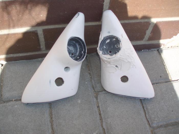

o 23.06.2009, 17:46 | DaveX
Potom jsem to vybrousil a dal na to tmel a znovu vybrousil.

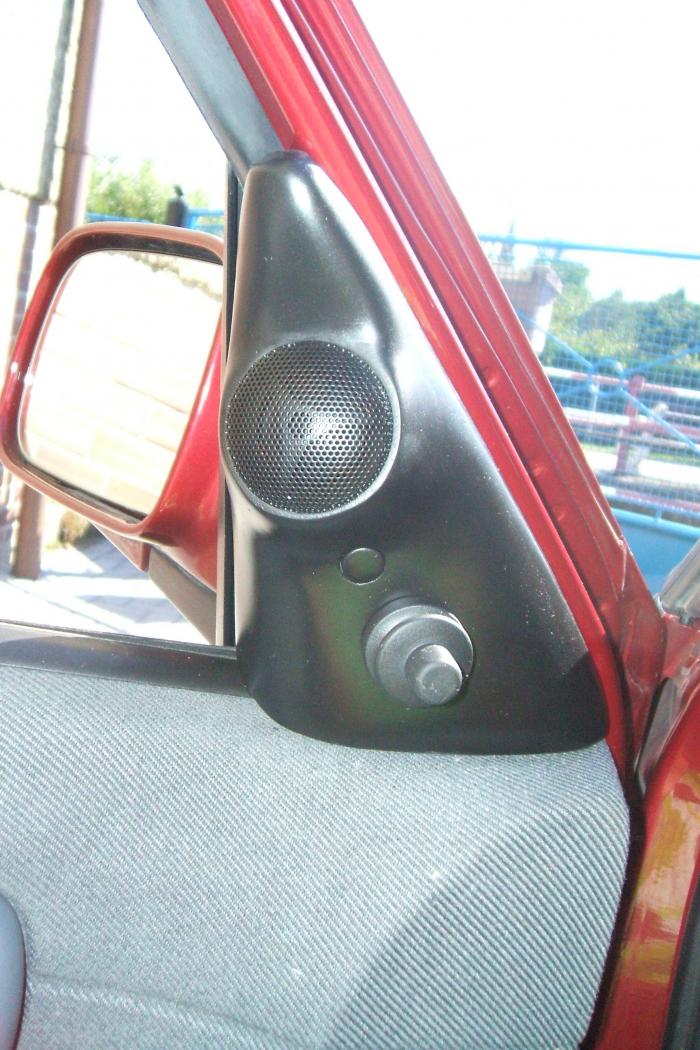

o 23.06.2009, 17:47 | DaveX
Pak nastříkal profi matným sprejem a je to hotové. počasí přálo tak to bylo za pár hodin hotové.
