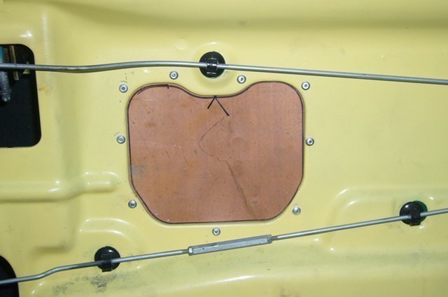

Jelikož budu dávat tlumení a chci, aby to bylo pořádně, budu na vnitřní stranu dveří dávat plech... Chtěl bych to přinýtovat (oboustranná páska neobstála ve vedlejším vlákně :) ), ale nemám s tím vůbec žádný zkušenosti...
Mohl by někdo prosím poradit???
Co k tomu všechno potřebuju??? Jaké zvolit kleště??? Jaké nýty (závitové nebo trhací nebo úplně jiné)???
Jaký je postup při nýtování??? Co mám dělat, když bych to chtěl "odnýtovat" (plech sundat dolů)???
A i nějaké dobré rady by se šikly... :)
Děkuji za Váš čas a odpověďi...
o 23.06.2009, 09:53 | hifim@ni@k
Použij hliníkové nýty a nýtovací kleště. Pokud je budeš chtít odstranit, tak je prostě odvrtáš.
foto k příspěvku  od hifim@ni@k

Odvrtání spočívá v provrtání toho nýtu skrz???
o 23.06.2009, 14:29 | luda551
staci odvrtat hlavicku
o 23.06.2009, 15:37 | doronel
...pokud nezasahuje ten "trhací hřebík" až do hlavičky. Pak je to s odvrtáním problém, protože je tvrdší jak nýt a vrták sklouzává - hlavička se musí odbrousit.

Jinak... Jak to podkládáte z "druhý strany" těma kleštěma??? Pochybuju, že rukou dosáhnu tou malou dírou pro repro až na kraj dveří...???
o 23.06.2009, 22:28 | Koschesko
ne ten nýtek má takovej hřebík kterej když se jakoby vytáhne tak vlastně roztáhne ten nýt dělá to samo nic se nikde nepodkládá ani nedrží :)
o 23.06.2009, 22:44 | Radeggast
Čili... Nýt vložím do předem vyvrtané díry ten se tam nějak "šprajcne" a já jenom kleštěma z mé strany ho zmáčknu??? Toď vše???
Pokud budu chtít nýt oddělat, přiložím do středu hlavičky vrták, trošku vyvrtám a hlavička mi spadne do ruky a druhej díl asi někam do dveří...???

Přesně tak jak píšeš :-)
