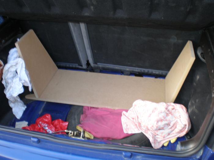

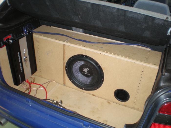

Nechtěl sem už vozit klasik bednu v kufru, tak za pomocí kamaráda(člen drobek) sme ztloukli bednu.. Musím říct že ted se mě zdá že to hrajem lépe a přesněji jak v origo boxu.. Jde o basák od Hifonics HFI 400 [ Link ]
Akorát sme čučeli co má jen za zvonkové drátky od výroby.. Tady u toho sw bych to fakt nečekal..
foto k příspěvku  od Collin

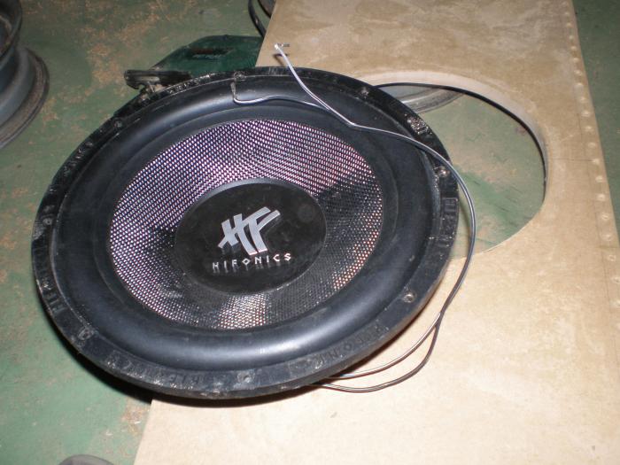

o 21.06.2009, 14:31 | Collin

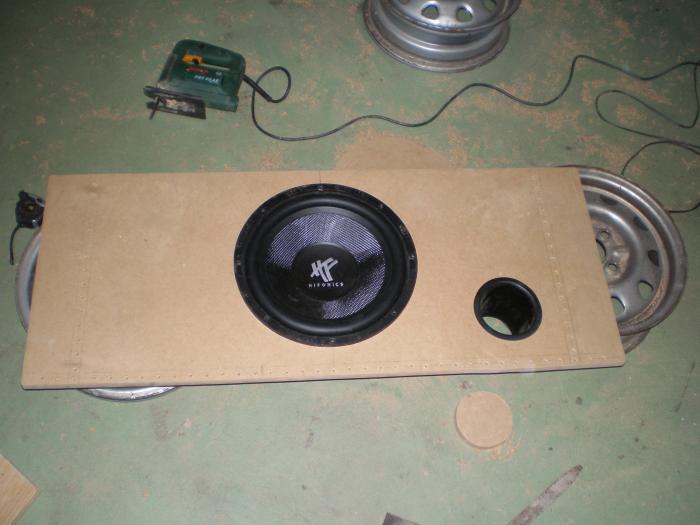

Drátky.. :-D

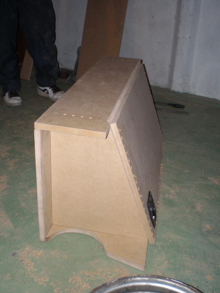

o 21.06.2009, 14:32 | Collin

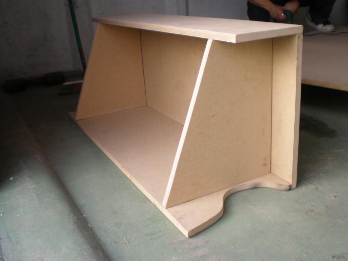

o 21.06.2009, 14:33 | Collin
o 21.06.2009, 14:34 | ruffrider
proboha naco tolik šroubů?

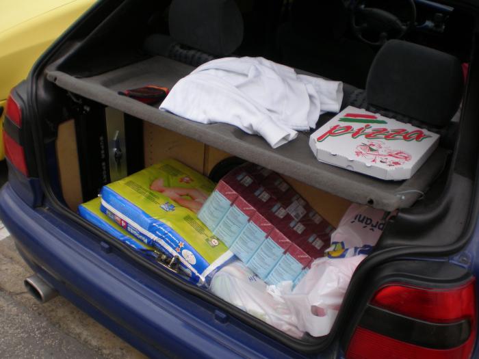

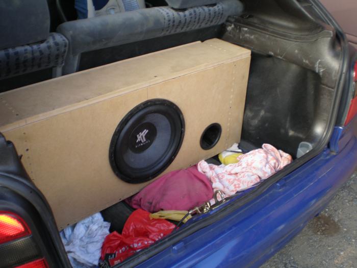

o 21.06.2009, 14:38 | Collin
A nákup se také vleze.. :-)
Časem se možná potáhne+ přidělá na druhou bočnici další zesík..

o 21.06.2009, 14:40 | Collin
Tak byla to jistota! Mdfka má jen 18mm a sw 500rms tak raději at to drží.. Ale už sme zjistili že toho nebyla tolik potřeba..

o 21.06.2009, 16:04 | Phasor | Upraveno: 2009-06-21 16:05:23
Práce je to určitě pěkná, ale s těma šroubama jste trochu ulítli:D Pokud jste to lepili něčím pořádným, tak ten lepenej spoj je mnohem pevnější a spolehlvější než šrouby. Spíš bych se bál, aby se při tom množství nerozloupla ta deska:) Já lepim soudalem a šrouby požívám jen při lepení místo svěrek. Pak je vyndavám a díry proleju lepidlem. Profesionální bedny se co já vim nešroubujou vůbec, lepěj se v lisu...
o 21.06.2009, 16:08 | ruffrider
18mm MDF stačí, možná při té velikosti (šířce) boxu by to sneslo aspoň jednu předozadní výztuhu. A tu sériovou dvounitku si vyměň co nejdřív, na tehle výkon a vzdálenost ti stačí 2,5mm průřez
o 21.06.2009, 16:57 | Bladzej
ty šrouby to je fakt síla. méně znamená více = aby ti to neprasklo. pokud chceš vozit nákup, ak bych se bál abych nepoškodil repro, dal bych tam nějakou mřížku.
jak tak na to ještě koukám, mohl si dát terminál na pravou stranu abys to měl blíž k zesu.

o 21.06.2009, 17:17 | Sodom
Noo,pěkně je to ztlučený:-))Pravda,šroubů je trochu moc,ale proč ne.Já šroubuju po 5ti cm a ještě lepím Herkulesem,nebo podobnou disperzí.
o 21.06.2009, 17:18 | koren
hezky, ALE spodni desku vzadu vidim rizlou klasicky pod 90 uhlem a to je dost mimo. pokud jste to pak opravili, tak ok ;-)
o 21.06.2009, 20:24 | Collin
No tak deska se bohužel trochu praskala.. Kabel dám 2x4qmm. Uhel byl opraven. A zesík se bude dávat ještě na druhou stranu takže je to jedno.. Jinak díky.. Jeho třetí nebo čtvrtá a moje první bedýnka.. Myslím že je fajn.. Zatím sem spokojen.. :-)
o 21.06.2009, 20:29 | Collin
Vylepené je to Herkulesem a pilinkama z mdfky.. Drží to fest..
o 21.06.2009, 20:38 | hifim@ni@k
Přesně jako Phasor: lepím Soudalem a šrouby používám místo svorek. Dá se tak udělat celá bedna najednou.
o 21.06.2009, 21:30 | Collin
TAk sem zase o něco chytřejší..
o 21.06.2009, 23:42 | Olda
No ty šrouby fakt mazec :) já dávám po 6ti cm a lepím lepidlem na plovoucí podlahy a drží to jak bejk :) Počkám si na finální výsledek. jinak práce pěkná.
