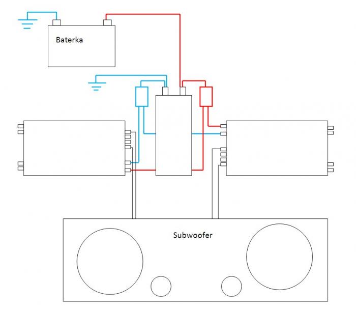

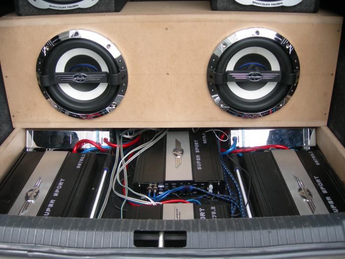

mrkni na fotku, jsou tam 2x mono a tesne pred kazdym kap
foto k příspěvku  od Frenkie

Mam takovy planek na zapojeni, ale nevim jestli to je to prave orechove.
foto k příspěvku  od Cessin
o 20.06.2009, 19:21 | Frenkie
rekl bych ze v tomto pripade kap zbytecnej, pac asi uz budou dlouhe kabely. tak nejak se doporucuje delka kabelu od kapu k zesu cca 40cm, proto jsem psal ze bych udelal privedl na kap jeden od baterky a z kapu vyvedl dna na zesy

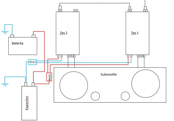

o 24.06.2009, 11:50 | Cessin
Takze tu davam predelane schema jak sem to chtel udelat, cele by to bylo namontovane na horni desce subwooferu. Muze to tak byt? Nebo muzou nastat problemy?
o 24.06.2009, 12:21 | jamie.thomas
Podle mě, pokud chceš nechávat ten kapík, tak bych nedával rozvodný bloky, ale vedl z kapacitoru rovnou 2x+ a 2x- do zesíků. Zamezíš tak dalším zbytečným přechodům a ztrátám. Jinak na subu to samozřejmě mít můžeš, jenom to dobře uchytit a ničemu to vadit určitě nebude.
