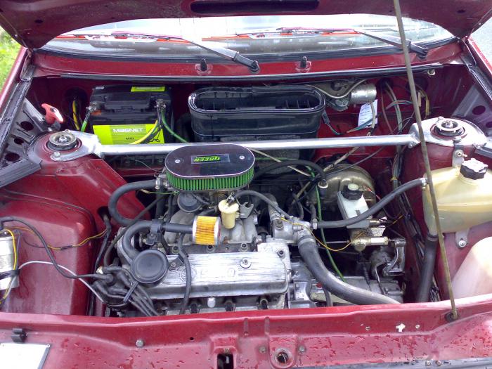

o 19.06.2009, 14:35 | maiky46
no já to měl řešený zatim takle vim že motor je prasárna zatim to vše se upravuje, ale mínus sem mě ještě přes odpojovač když auto stálo delší dobu, no a plus přes tu průchodku a pojistku v tom plastu, tak ted hodim pojistku někam k odpojovači či tak někam těsně před průchodku
foto k příspěvku  od maiky46
o 19.06.2009, 17:51 | hifim@ni@k
Jak bylo řečeno výše, pojistka na kabelu jistí kabel. Pro 50qmm kabel je doporučena max. velikost pojistky 200A. Takže bych dal tu 150A.
