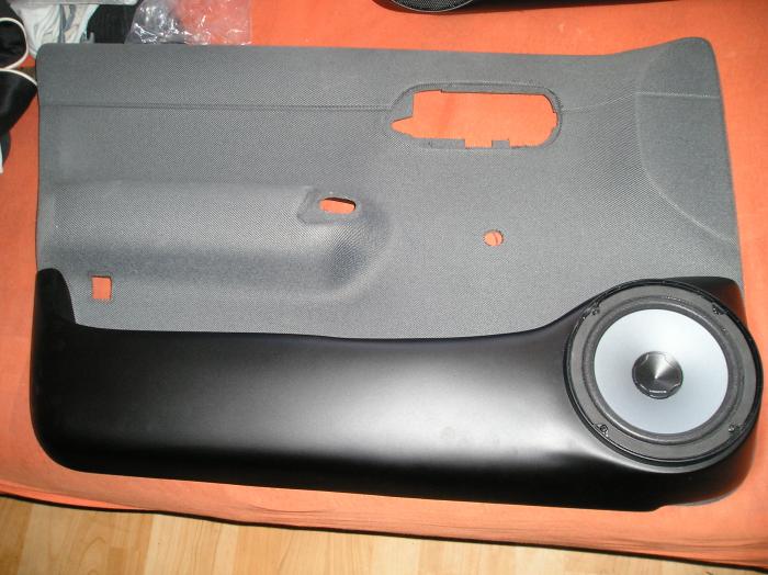

o 15.06.2009, 16:33 | ego
na 16ky tomu hce trochu pomoct :)troska laminatku pomohla :)
foto k příspěvku  od ego
o 16.06.2009, 10:26 | DJ.UFÍK
pekny:o) na kolik to prislo?
o 16.06.2009, 17:22 | ego
kolem 500,- za laminat a kit.lak me delali kluci unas takže ten jsem neplatil
