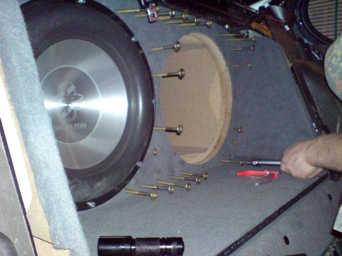

o 09.06.2009, 21:23 | doronel
30 kusů 8 x 120
foto k příspěvku  od doronel
o 09.06.2009, 21:33 | H-Honza (M)
no jestli je to fotka zevnitr ozvucnice tak asi dobry, zadny svetlo neprosvita...
o 09.06.2009, 21:39 | mishan
asi černá díra......:-))))
o 09.06.2009, 22:15 | kuchta
Já bych řekl že to držet bude :-DDDDDD
o 09.06.2009, 22:19 | Augi
no nevím, na obrazovce mi to moc nedrží... hejbe se to nahoru a dolů... ;-)
o 09.06.2009, 22:41 | OS
cerno cerna tma :-D
o 10.06.2009, 07:29 | DJ.UFÍK
H-Honza.... :o)
o 10.06.2009, 07:52 | hifim@ni@k
A určitě uzavřenka.
o 10.06.2009, 08:22 | Zdenek (A)
Sakra! Nemuzete tam nekdo rozsvitit?................ ;-)
o 10.06.2009, 11:22 | Route88
o 10.06.2009, 11:25 | Dave1984
nene, nebude, dole vidím bílou tečku!.....sakra, že by mrtvý bod na mém monitoru? :-(

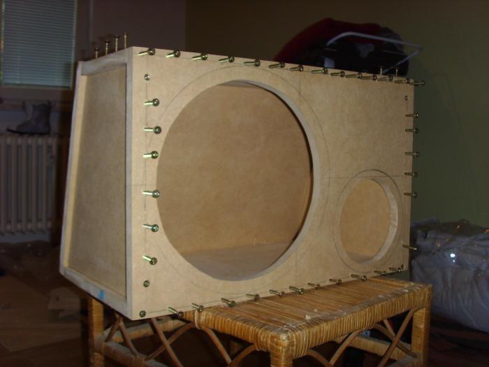

o 10.06.2009, 15:38 | doronel
o 10.06.2009, 15:41 | cuir
no ja myslim ,ze se to rozleti jak papirova skladacka.. :D :D mas tam moc malo vrutu
o 10.06.2009, 15:51 | luda551
bude to držet jestly jsi to slepil aspon silikonem!!!!
jinak ja mam na sonica 15 130vrutu 8x120 a pohodicka
o 10.06.2009, 17:10 | Luke-Jeep
já to s tím držením vydím černě :-)
o 10.06.2009, 17:54 | hifim@ni@k
No když je necháš takto, tak to držet nebude. Musiš je tam zašroubovat.
o 10.06.2009, 21:56 | Bladzej
se ta bedna roztrhne, takovejch šroubů, to je jak ementál :))
o 10.06.2009, 22:32 | D-door
Ja jsem tam dal 120 srubu:o)na DLS MW 12D 400RMS to uz je masakr:O)......
foto k příspěvku  od D-door
o 10.06.2009, 22:37 | mishan
D-door: to co si udělal je pěkná kravina, čím blíž jsou u sebe šrouby, tím ti MDF víc popraská....a ztratí pevnost...
tady platí, méně znamená více.....
není to z mojí hlavy, ale od člověka, co to dělá profesionálně...kdyby si mě chtěl kritizovat
o 11.06.2009, 00:09 | Rocco. | Upraveno: 2009-06-11 00:10:16
jooo joooo souhlas s Mishanem.. jestli je to dřevotříska sto pro praskne :)
i když se to předvrtá
o 11.06.2009, 07:36 | guster
Rocco: Kdyby to byla dřevotříska tak v tom ty vruty podle mě držej víc a pevnost to bude mít podle mě větší. Kdež to mdf se ti někdy trhá už při zavrtání prvního vrutu.
o 11.06.2009, 08:04 | D-door
To je MDF deska mam to predvrtane a zalepene zasilikovane no proste dobre utesnene nemam tam 10 cm vruty ale 4.5cm a ani jeden sroub mi nepotrhal desku vse je o.k.Dneska to davam do auta.Myslim ze to bude O.k:o)

o 11.06.2009, 09:50 | doronel
je to z 2x 19mm MDF - slepené dvoukomponentním lepidlem. Díry jsou předvrtané. Na zkoušku jsme to mimo auto sešroubovali a zase rozebrali - nic nepraská.
o 11.06.2009, 19:28 | hifim@ni@k
Používám konfirmáty a předvrtávám vrtákem o 1mm menším a také se netrhá. Ale jen tak mimochodem, měl jsem MDF odněkud z Německa a byla dost jiná. Tvrdší a struktura byla taková jakoby trochu vláknitá. Vrtal jsem o 2mm menší otvory a netrhala se. Ale byla také podstatně dražší. Od té doby co používám normální ( asi Kronospan ) tak vrtám jen o 1mm. Potom už se trhá.
o 11.06.2009, 21:42 | mishan
D-door: ona ti ale praskne vevnitř, když si odděláš tu desku, kterou si přilepil,. tak to hezky uvidíš... ale chápu, že to oddělávat nebudeš, jen jsem ti to vysvětlil...
o 11.06.2009, 22:38 | D-door
NO jo ale myslim ze ucitek bude o.k.Dneska jsem to daval do auta a parada uvidime pozdeji:o)
o 11.06.2009, 23:40 | mishan
jako ona nepraskne, to ne, jen tohle vím z dB dragu, jak sem ho ještě dělal.....na tvuj mini výkon to bude OK...
