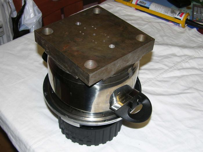

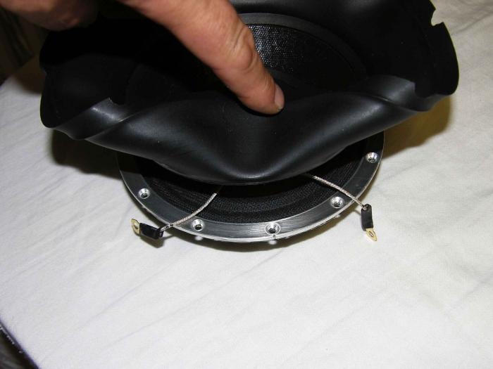

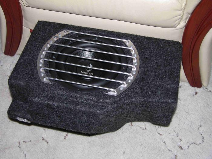

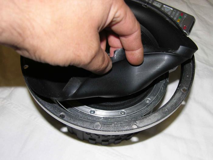

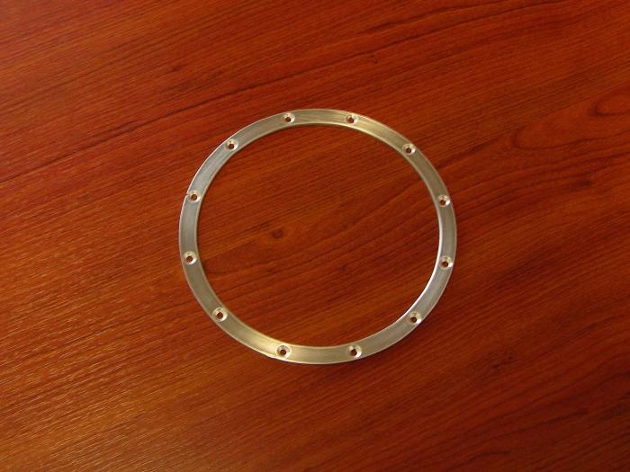

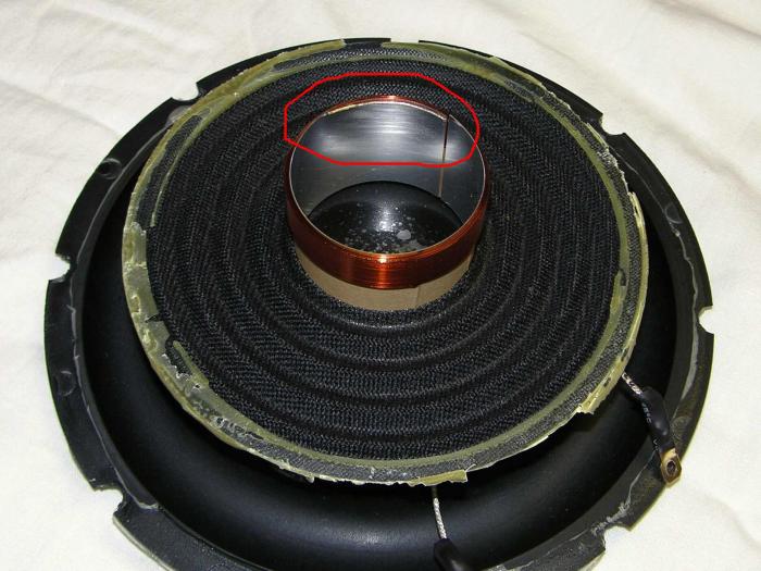

Zadřel se mi reproduktor.Bylo mi řečeno prodejcem že se musí přemotat cívka,ale záruka se na to nevztahujje.Tak jsem ho rozdělal sám.Cívka byla vpořádku,ale vyskočila z magnetu a nárazy srolovaly plech na kterým je namotaná.Plech jsem uřízl a cívku zalil epoxidem.Byla odlepená středící membrána.Koš je vevnitř nastříkán barvou a to lepidlo na něm moc nedrží.Holt "Německá kvalita".Tak jsem vyříznul kroužek,ten nalepil na středící membránu a přišrouboval ke koši-abych to mohl příště snáze rozdělat.Vrchní gumový závěs jsem přilepil MS polimerem.Překvapení-opět to hraje.

sorry, ale tohle nemá s Helixem, nebo s kvaliou jeho výrobků nic společného. Prostě mu moc "nasolil", výchylky přesáhli Xmax reproduktoru a cívka narážela na pólovou desku, čímž se zdeformovala.
Jasná chyba uživatele - chtěl od něj víc, než dokáže.

Nejsem odborník ale neměla by se spíš přepálit cívka než odlepit středová membrána?Myslím si že právě ta by měla zabránit aby cívka vyletěla z magnetu?
o 14.06.2009, 10:45 | Crashpc
Heri, to záleží na reproduktoru. Jednak si vírobce volí ten správný poměr, co se posere dřív když to přetížíš, a hlavně záleží víc na tom, jak to přetížíš. Cívka se pálí většinou tehdy, když se membrána díky ozvučnici nebo vyšším frekvencím málo hýbe, a deformuje, když je zkrátka na reprák moc basů, které soustava neumí dobře přenést.
