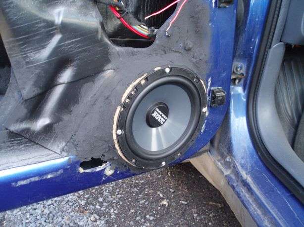

Zdravíčko, může mi někdo poradit, jak zapojit dva středobasy v předních dveří na zesilovač Ground Zero GZHA 5125X.
Jestli je potřeba na zapojení 2 kanály na dveře nebo se to může živit jen jedním. Repro je 2x Helix Dark Blue 62.1 na dveře. Popřípadě pls. schema zapojení.
PS: Dveře jsou svědomitě vytlumeny

o 09.06.2009, 14:08 | Pavel 528
no bud potrebujes 2kanaly na jedny dvere a nebo 1 silny kanal ktery umi do 2ohmu a repro zapojit paralelne

o 09.06.2009, 14:40 | Pavel 528
tak zesik to umi,ale bude to hrat na hrane,protoze podle me 120W na obe repra je malo...
takze bych dal tento 4kanal jen na predni dvere a kazdy repro napajel jednim kanalem

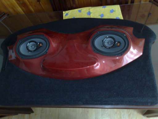

o 09.06.2009, 14:49 | Suprre
Dik za radu. Tak to vidim, že opráším CARPOWER HPB-602 a budu jím živit zadní ovály.

o 09.06.2009, 15:24 | Suprre
no.. plato je už po úpravě

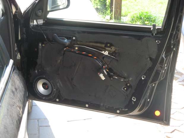

ty precizne vytlumeny dvere maji i prekryti otvoru?

to Kral007: otvory nejsou překryté. Při mé smůle bych to přelepil a posrala by se stahovačka oken :-(
Druhý kickbass by prý neměl hrát do dveří, ale do doorboardu, ten by měl mít objem kolem 10litru. Uvidíme.

o 09.06.2009, 21:33 | Bolthorn
No tak to ale neplní svůj účel to tlumení.. Nechci být sprostý, ale dělal jsi to na hovno..
o 09.06.2009, 21:47 | Suprre
to Bolthorn: mám to dělané "SinusLive ASFALTOVÁ DESKA ADM" a Braxem. Tapec je taktéž vytlumen.
Jak to tedy vylepšit, když je to ted na hovno ?

o 09.06.2009, 23:22 | Sodom
Supre:Můžeš to řešit tak,že vyrobíš deklíky na každou díru ve dveřích.Deklík vytlumíš a našroubuješ a pod styčný plochy dáš např silikon.Já jsem dělal některý deklíky z plechu a některý z laminátu.

o 10.06.2009, 07:56 | hifim@ni@k
Uzavření těch dveří je z hlediska zvuku důležitější než samotné tlumení.

Ano, ano ... tlumení dveří prováděl slovutný PADRE!! I Plato mám od něj :-) Jen ty doorboardy jsem minul. Tak já to tedy uzavřu a uvidím.
