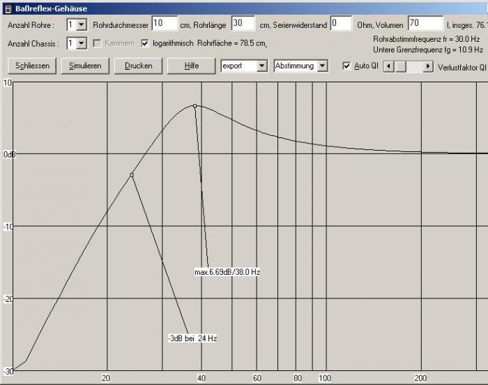

jsem na to koukal, tento reproduktor bych moc do BR bedny nedoporučoval, super zahraje v uzavřence (tedy podle simulace v BassCADu) ale jestli mermomocí chceš použít BR dednu, tak udělej délku nátrubku cca 30 cm při průměru 10 cm.

30 cm je moc dlouhé je nějaká jiná možnost? uzavřenka by šla udělat asi špatně. bednu už má, a je opravdu velká. ono i zaslepení basreflexu by byl problém.

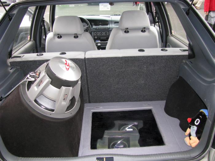

Je to ve felicii a bedna je postavená na míru z lamina do bočnice.
o 09.06.2009, 21:54 | hawai
tweety: moch by si sem dat pak fotku ty feliny jak to v ni vybada? taky mam felinu, tak jen tak pro inspiraci :-)
o 09.06.2009, 22:18 | Tweety_xx
foto nemám, ale koupil to od fabiho, tak se snad nebude zlobit když sem dám foto jak to měl v autě ještě on.
foto k příspěvku  od Tweety_xx
