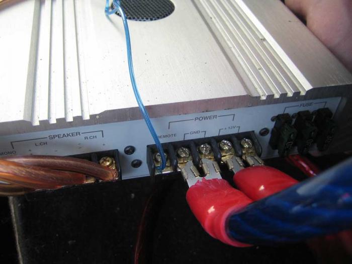

Takže mam zesilovač "magnat clacsic 1000" tento zesilovač má 2x svorku pro +12V a 2x svorku pro uzemění.. 1x svorku pro remote control.. a dalsi audio vystupy + vstupy

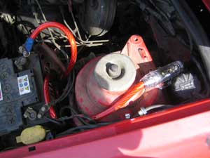

- Z baterky jsem natahl 5 metrovy kabel do zadni časti auta.. ( v navodech na internetu bylo napsano ze pojistka by měla být co nejblíž k baterii proto jsem pojistku instaloval po několika 10cm - 20cm od připojení baterky a tam jsem ji rozrizl a pripojil pojistku.

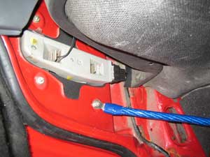

- Kabel uzemnění 1 m jsem pridelal vzadu k zadním dverim, je tam hodně šroubů tak jsem jeden rošrouboval a přidělal kabel s ockem ktery byl uz v baleni.

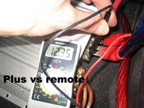

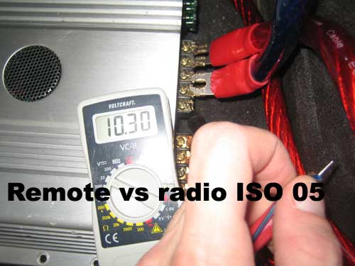

- cich z autoradia jsem vedl dozadu k zesilovaci po druhe straně auta kvuli rušeni "viz doporuceni nekde na internetu" + remote control jsem napojil dozadu do zesilovače a remote control jsem napojil do autoradia do ISO conectru viz 05 v manualu ( když jsem to testoval zkoušečkou tak po zapntí autoradia jsem dostal z remote control u zesilovace napěti +/- 12 voltu takže remote control by měl asi bezproblemu fungovat )
Kdyz jsem nevedel jestli je chyba v zesilovaci nebo nekde jinde byl jsem nucenej koupit zkousecku.. Pote jsem zjistil ze remocontrol fugnuje ( posila 12 V ) ale u kabelu + ktery mam natazen jenom jeden +kabel a udelal jsem z neho kabel pro dve svorky, toto jsem take udelal z kabelu uzemneni, tak jsem zjistil ze + na zkousecce mi ukazuje jen 6 Volt na jednu svorku z tech 12 voltu. Jinak testoval jsem i ty pojistky v zesilovaci vsechny jsou v poradku.

Jak máš ten + kábel rozvedený? Máš distribuční blok? Dej sem foto kdyžtak. Jak máš ukostřené zesilovače? Nahoď sem fota, neboť z popiso jde někdy těžko určit, kde máš problém ;)
o 08.06.2009, 12:00 | Zephyr
Jinak stačí ti jen jeden + a jeden -.
Ty druhé jsou pro připojení kapacitoru. Takže pokud ho nemáš nech svorky nezapojené.

o 08.06.2009, 17:10 | DaveX
Jen takový detail. když máš ukostřený ten zesilovač, tak si pořádně osmirkuj, či nějak jinak odstraň tu barvu pod očkem. Musí ti to dosedat čistě na plech. Mi to dělalo pěknou neplechu kdysi. Jinak pokud se dívám, tak baterku taky nemáš pořádně ukostřenou. Já mám třeba 35 + 16qm kabely natáhnuté od baterky a baterku mám taky ukostřenou 70qm kabelem.
Jinak o tom zesíku nic nevím tak zkus to co psal Zephyr.
o 08.06.2009, 17:25 | pavel.82 | Upraveno: 2009-06-08 17:29:43
Chlapy ja Vám děkuji fakt, už to jde problem byl fakt v tom minusu... odsourobval jsem ho a projel jsem vsechny srouby ktery byly vylezly z plechu a najednou se rozsvitil a rozjely se bassakay.. Fakt jsem štastnej řeším to už týden a včera jsem koupil i tester z nouze abych si overil jestli plus fakt dojede az nakonec kabelu a kdyz ani v tom nebyl problem tak jsem psal už sem :-) Fakt moc díky chlapy, velkej problem je fatk ten mínus dávejte na to fakt bacha... moje radio mi hraje i bez ukostreni a to mě hodně zmátlo a nedával jsem tomu tu prioritu a taky jsem nevedel ja změřit ten minus tou testovačkou. Fakt Vám díky ještě jednou dik za vaši ochotu..
