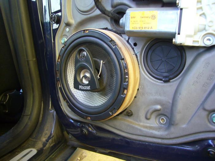

mam takovy dotaz:
do zadnich dveri budu davat koaxialni magnaty a jeste se mi tu vali Sinus Live Neo S25 (vcetne vyhybky), tak jsem si rikal, ze bych je dal taky do tech dvere.
Je to blbost? Nebo to muze byt? Neznehodnotim vyhybkou ty magnaty?

o 06.06.2009, 23:47 | db-marek
moznost je j odpojit vysky na stredobse.......cize tym vznikne cisty stredobas aa tusim tie vyhybky nemaju deliacku pres stredobas ........lebo potom hodit iba kondik na vyskac, len budes mt potom iny odpor

takze kdyz na ty repro napojim vyskace s vyhybkou, tak to pujde?
o 07.06.2009, 10:42 | DaveX
Dle mě blbost. Vykašlal bych se na to a nedával je tam. Co máš v předu?
o 07.06.2009, 14:56 | MathesM3
Nesmysl... Zbytečně budeš snižovat impedanci výškový větve. Pokud bys u Magnatů odpojil výškovou sekci, tak prosím, ale jinak bych to nedělal.
o 08.06.2009, 00:34 | roti
ok necham to tak. diky za vysvetleni!
