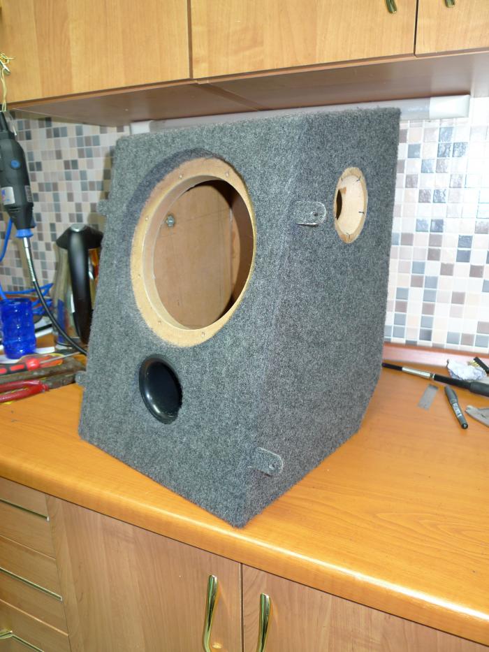

Tentokrát bych se chtěl zeptat co dát do zadních dveří..Pokud tam vůbec něco dávat?už jsem to tu kdysi řešil,muziku mám už skoro hotovou,tak tuto otázku řešim znovu.Pořád mě láká tam něco dát,jen nevim co..Suby 165mm?Nebo klasický koaxy 165mm?nebo dávat tam vůbec něco?Má to smysl?Vzadu prakticky nikdo nejezdí.
Jinak sestava je 5 kanál 4x55w +1x200w subwoofer.Ten woofer je 8 palec hertz hx 200.Můžu taky do předních dveří pustit 2x 150w pokud předky a zadky zmůstkuju.Ale to by asi nevydržely už moje kompa.Takže dávat něco dozadu?Co tam dát?
