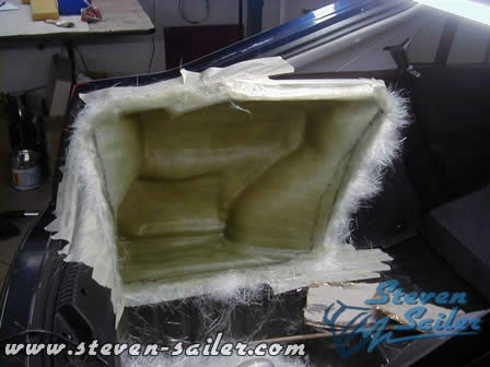

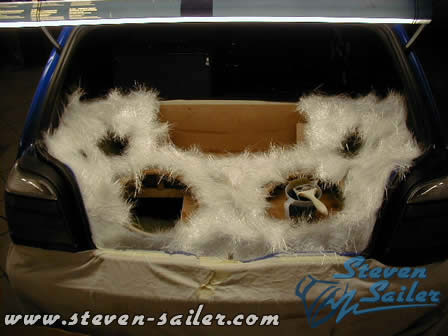

Prosím poradtě co je to za druh laminátu?? Laminátovací plátno nebo rouno nebo nasekaný laminát nebo něco jiného??? Za odpovědi díkes :))

A jestli stím má někdo zkušenost jak tlustou vrstvu laminátu to udělá když to prositím pryskyřicí
o 30.05.2009, 13:27 | doronel
Je to normální práškově spojené rouno natrhané na kousy. Vrstvu uděláš podle toho jak potřebuješ a kolik stačíš prosytit. Raději několik vrstev za mokra po sobě, než jen jednu, kterou pořádně neprosytíš a naděláš bubliny.

A náhodou netušíte někdo kolik je zhruba potřeba na první fotku tý rohože a pryskyřice?? Baj voko? Vůbec nemam představu....díky
