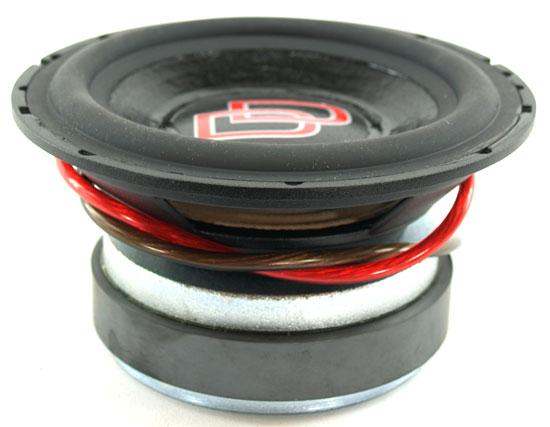

o 01.06.2009, 12:41 | Kleneex
co takhle 16,5 od DD ??? ;-)
foto k příspěvku  od Kleneex

o 01.06.2009, 13:46 | Kleneex
luda551: jake lol???
to jsou DD 16.5cm basy
150 wrms 4ohmy

o 01.06.2009, 17:56 | luda551
klennex myslel sem toto
