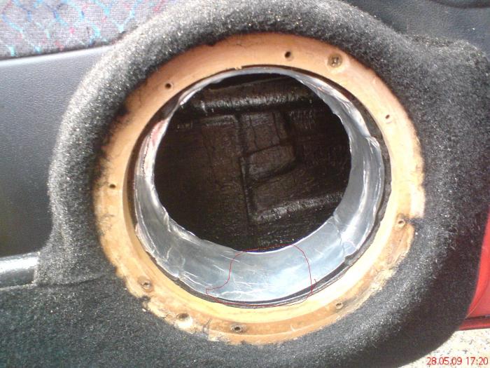

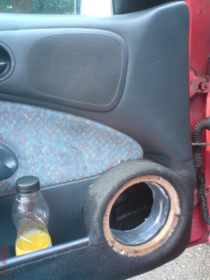

zdravim,nedavno sem dodelal dvere ve svym escortiku a vsecho v pohode,jen do ted kdy zacalo obcas poradne prset.problem je v tom ze se mi dostava voda az k reprakum (cervene ozanecene).nevim jak tam muze ztec,ale prosim vas o nakou radu jak se toho zbavit,protoze to asi neni dobre,tak bych se toho chtel zbavit.dekuji za kazdou radu

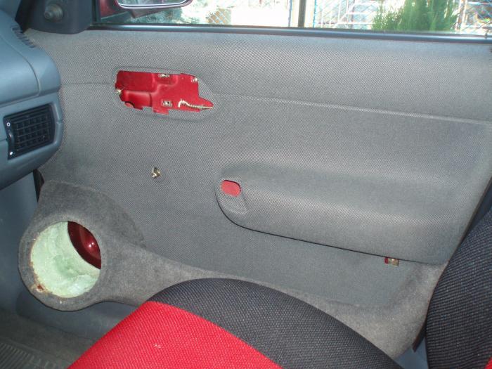

Vim přesně o co ti jde.Měl jsem úplně stejnej problém-k repráku stejkala voda na což jsem přišel až po roce..reprák to naštěstí ustál,ale připojovací terminál úplně shnil.Zaplaťbůh to šlo ještě opravit a dotyčný repra právě montuju do jinýho auta.

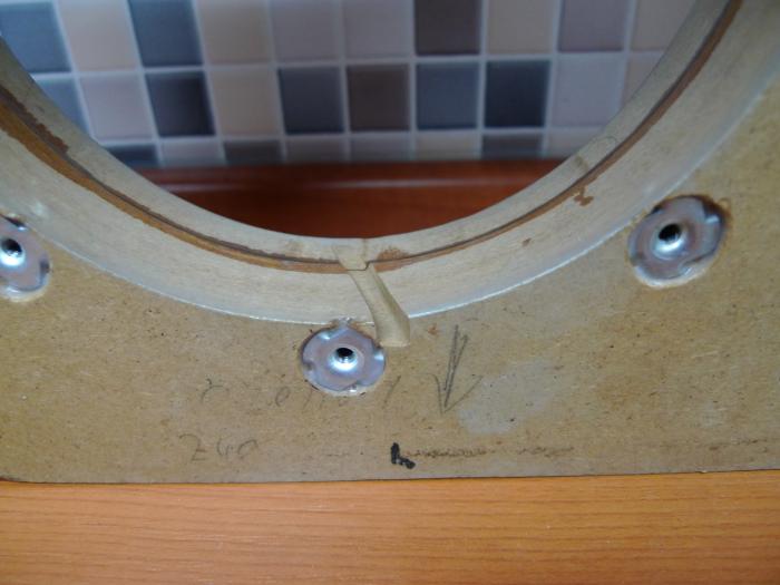

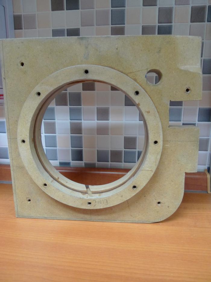

No,základní problém spočívá v tom,že to máš blbě udělaný - myslim ty domečky na repro..Nakonec nezbyde nic jinýho než ve spodní části toho kroužku vypilovat šikmou drážku až do dveří aby voda mohla z tý prohlubně vytejkat zpátky do dveří..Jinak že dovnitř dveří teče za deště voda to je normální - jen máš špatně vyřešený ty doorboardy.Taky je důležitý a to bezpodmínečně tam mít všechno pořádně prolakovaný bezbarvym lakem-jinak domeček natáhne vodu a máš opět průser nejen s doorboardem,ale i se zničenym reprem po první zimě...
Všimni si na fotce vespodu ve výřezu pro repro tý drážky..To je právě na odvod vody co steče do doorboardu..Tentokrát jsem už stejnou chybu neudělal - málem jsem přišel o repra za 6 tisíc díky takovýmu drobnýmu nedostatku
foto k příspěvku  od Resuscit
o 29.05.2009, 10:28 | Resuscit
Tady to můžeš vidět z druhý strany-pohled ze dveří.Všechno je samozřejmě důkladně prolakovaný bezbarvym lakem.

no ja sem si hezky pockal na dalsi dest a sedl do auta a sledoval co se deje.a bylo to tak jak pise hoff voda kapala ze zhora primo do domecku,ptz ty dvere sou dole jakoby trochu vyprofilovany nez na hornim okraji,doufam ze to je srozumitelne.tak sem to vyresil tim ze sem pretahl tlumeni jakoby do vnitr,asi jen o 1,5 cm a jen pul kruh.a voda skapne na to vytazeny tlumeni a krasne stece do dveri.jinak ta drazka taky neni spatny napad.a lakem sou natreny vsechny krouzky co tam mam takze toho ze by natahli vodu se nebojim.ale jeste ze sem si toho vsimnul tak brzo,chudak reprak by to asi odnesl
