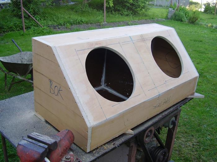

Zdravím mám tuto bednu a nějak se nemůžu dopočítat objemu... neví někdo jak se to přesně počítá u tohoto tvaru?

sou dvě možnosti:
1) vem si velkej igelitovej pytel a a lej do něj vodu( např pulitr)
2)možná složitější verze tady [ Link ] ;)
o 27.05.2009, 14:50 | odvody | Upraveno: 2009-05-27 14:51:15
Snadno, vemeš plochu boku a vynásobíš délkou bez ty prostřední přepážky.
Tu plochu boku bych počítal jako celý obdelník a odečetl bych od něj obsah toho pravoúhlého trojúhelníku, který tam chybí.
o 27.05.2009, 14:51 | Luke-Jeep
jj naprosto presne stejne jako odvody...

Díky pánové, ještě jeden malej dotaz...budu tam dávat tyto dva basáky [ Link ] a jak velkej tam mam dát BR nátrubek? díky já si myslím tak 73-75mm

o 27.05.2009, 15:13 | hifim@ni@k
Pro 12" subwoofer dej nátrubek průměr 100mm. 70mm je málo.

o 27.05.2009, 15:19 | hifim@ni@k
A podle čeho jsi postavil tu bednu, pokud neznáš objem? Pomocí objemu, průměru a délky nátrubku určuješ naladění bedny a vycházíš přitom z TS parametrů konkrétního subu.
o 27.05.2009, 15:28 | CruzSlate
Hlavně sem stavěl na míru...vím kolik to má má to cca 100l, takže neějakecj 2x 45l a to je dobrý..akorát to chci znát přesně..
