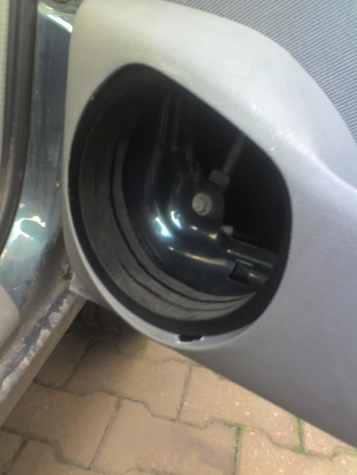

tak sem taky přidám nějakou inspiraci
foto k příspěvku  od tunerX

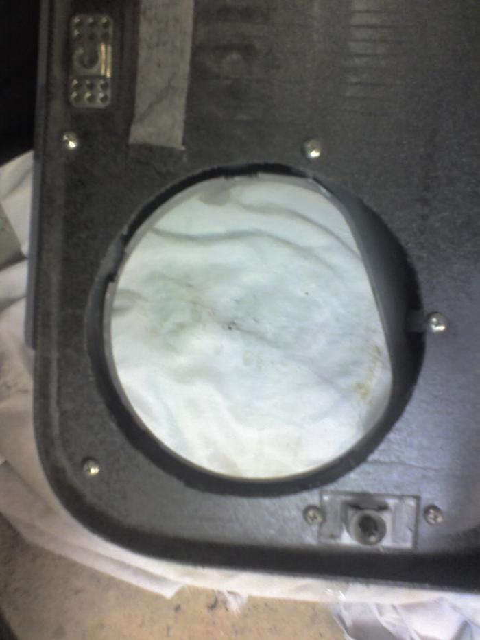

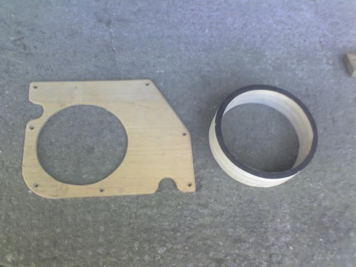

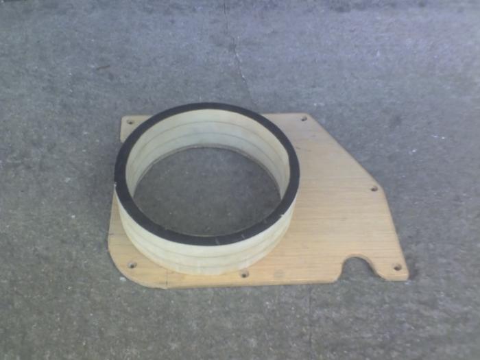

o 23.05.2009, 19:32 | tunerX
polotovar doorboardů

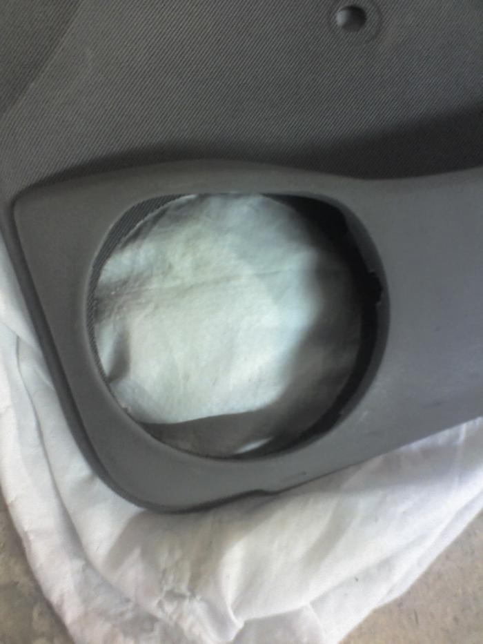

o 23.05.2009, 19:33 | tunerX
upravený tapec a kapsa

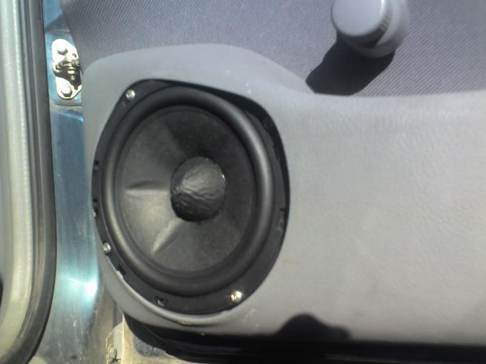

o 23.05.2009, 19:35 | tunerX
montáž na zkoušku
o 23.05.2009, 19:37 | tunerX
tapec sedl jak hrnec na pr... :-D

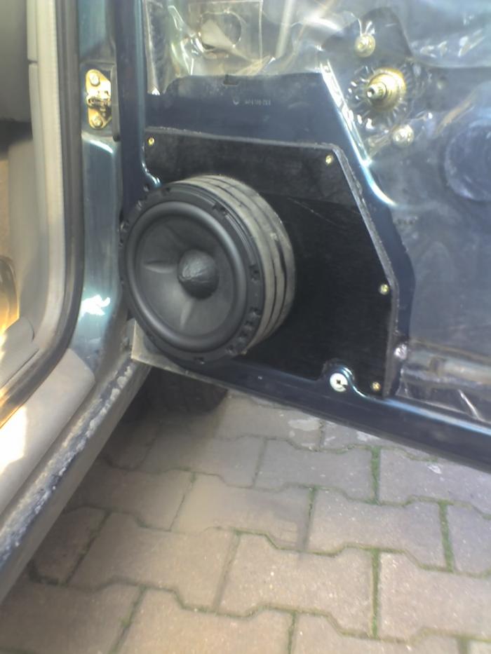

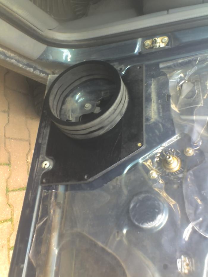

o 23.05.2009, 19:40 | tunerX
podlepeno tmelem a přišroubováno plech za reprem vystřižený středobas pasuje nádherně

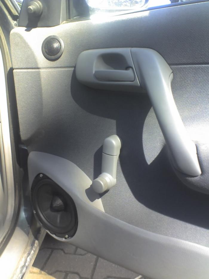

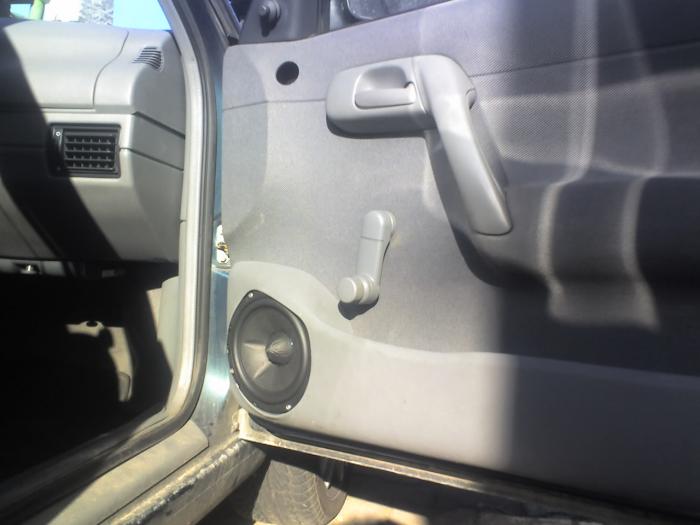

dveře jsem "zavřel" deskami Sinus Live a nastrojil takhle vypadá výsledek

myslím že se to do interiéru docela hodí, v té šedé je kupa černých detailů (výdechy topení, kolem budíků taky černá, trojúhelníky nad tapecama černá)je to výrazný ale nenarušuje to celkový styl..... každýmu se ale líbí něco jinýho :-D

pěkná a decentní práce, jen bych se bál o bezpečnost membrány - hlavně u spolujezdce, znáš to, lidem to říkáš donekonečna tak aby ti jej někdo nepoškodil. Tedy, ještě by to chtělo alespon nějaké mřížky

hoff,collin:o mřížce jsem přemýšlel, ale takhle je to hezčí jezdím většinou sám takže si membránu pohlídám, mám tam akorát černý hliníkový kroužek kolem repra aby se schovaly zbylé montážní díry

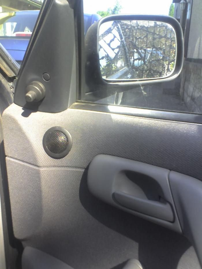

o 24.05.2009, 16:32 | tunerX
výškáče jsou směrované tak, že se osy zbíhají nad řadící pákou ve výšce hlavy
