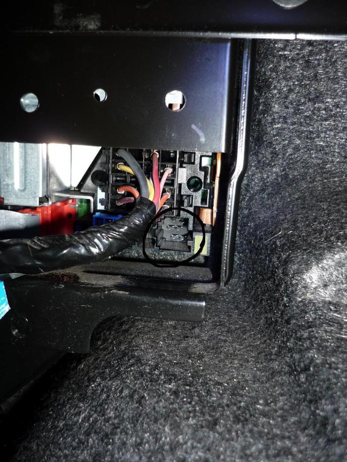

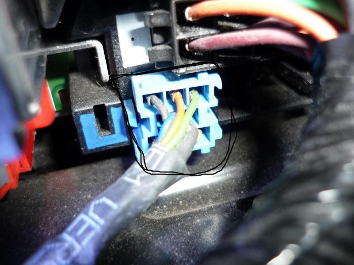

Poraďte prosím, soused má Renaul Espace, který má radio a cd changer naistalovaný seriově v bočnici kufru, na palubovce je jen display. Teď jsem na to v rychlosti kuknul a vypadá to, že tuner + zesilovač je zvlášť a má dva šestipinové vstupy... do jednoho je zapojený changer a do druhého potřebujeme dostat zvuk z notebooku (tzn. jack -- jack, nebo jack 2x cinch) Potřebuju vědět, existuje nějaký adaptér přes který by to šlo zapojit??? V Alpine se vůbec nevyznám :-( Dva piny zaberou určo napájení a zbytek bude pro repro?? Pokud má někdo zkušenosti nebo ví o redukci, adaptéru tak prosím poraďte...

tam je originál rádio alpine? foto konektoru by nebylo?
jaký to je espace? 4 nebo 5 generace?

o 22.05.2009, 21:56 | TomasW
a z tohodle konektoru potřebuju redukci na jack nebo cinch...

o 22.05.2009, 23:14 | hotdog | Upraveno: 2009-05-22 23:14:55
já měl za to že tohle je už 5. generace...
kamarád má to zapojení doma. jinak je to mini ISO konektor. do toho co jsi zakroužkoval je žlutý díl. tam jsou výstupy. pak je zelený - tam je nevím co ale ty to musíš dát do modrého. to ti pak ale nebude chodit měnič CD

o 22.05.2009, 23:28 | TomasW
hotdog: takže jestli tě chápu tak jako vstup slouží jenom modrý?? kruci tak na co tam ten druhý je... to je auto na houby :-) FM modulátor jako poslední možnost.. tím že je ten žlutý výstup jsi si jistý?

o 24.05.2009, 22:32 | hotdog
žlutý jsou RCA výstupy tusím
