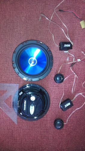

Chci narvat 16tky do předních dveří. Mám k dispozici repro viz. foto (sry za kvalitu ) a rádio Pioneer MVH 150 UI. Chtěl bych to udělat jako to dělají tady [ Link ] ale nevím jaký zvolit [ Link ] . Taky by mě zajímalo, jak se ty kroužky dávájí dohromady, lepí se lepidlem na dřevo ?
