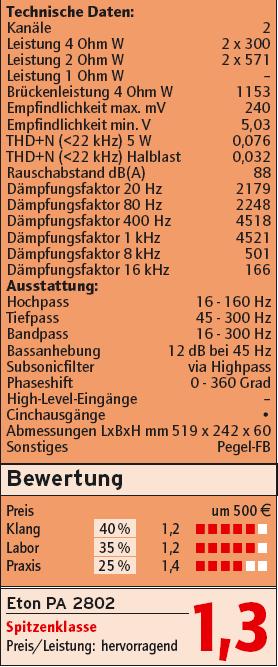

A nebo ETON PA 2802
Podívej se na ten damping faktor, pro slabší SW ideál :-)
