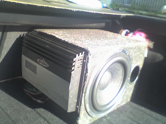

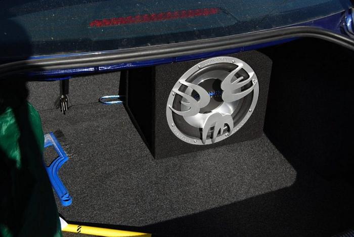

Dopřál jsem si základní instalaci s tím, že to ale neudělá ostudu.
Takže komlet to je složené takto:
Kenwood 4044 s jedním RCA ale zajímavou výbavou
Komponenty FSA 216 MbQ
Zesik Crunch 2175 dvoukanálek zmůstkovanej
Basáček Crunch 30 cm uzavřenka CBR 300
Kabelova sada 20Qmm
Passat Tdi
Instalace šla do služebacka a podminka byla aby zustal zachovany interier a uzitna hodnota vozu obecne.
Kompa jsou napojene jen z radia, nicmene jako celek se chova instalace velice vyvzena. I diky tomu ze radio ma i v tomhle zakladnim provedeni hodne zajimave funkce.
Dodhlídnul me na to MAxxT. A i mě zachranoval zivot a nosil vodu a kolu. jinak bych na tom slunicku asi roztek :-D a hlavne mel vsechno co chybelo a nebo se imrpovizovalo kdyz se nasel problem. Kazdopadne se zadarilo :o) a instalace uplne komplet cca 16 tisíc a hraje to velice poslouchatelně. Takže doporucuju stojí to za to :o)

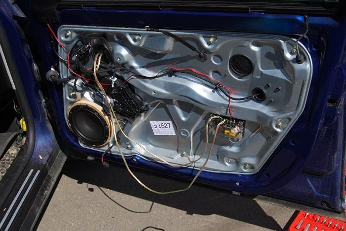

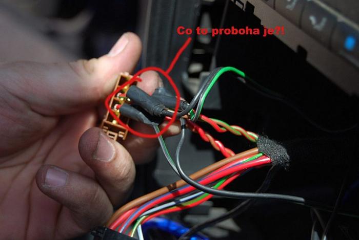

Kazdopadne jsem se zhrozil kdyz sem vyndal kabely za radiem. Do auta byla nainstalovana sada Parrot 3100 coz je skvela vec sice to trosku komplikuje misto za radiem.. Kazdopadne na jednom iso konektoru byly na dvou kanalech zapojeny 4 reproduktory.. opravu nahulvata.. Auto bylo pouze v autorizovanem servisu a v M+H na instalaci parrot. A po tom co z MHcka dorazilo auto z polamanyma plastama a pod tak bych se ani nedivil ... no obrazek si udelejte sami.

no jinak prace v kufru je na prasky.. kord pro jinak prostorově řešné lidi jako jsem třeba já...
o 17.05.2009, 22:16 | MaxxT
za ty penize.. to hraje perfektne.. ;-)

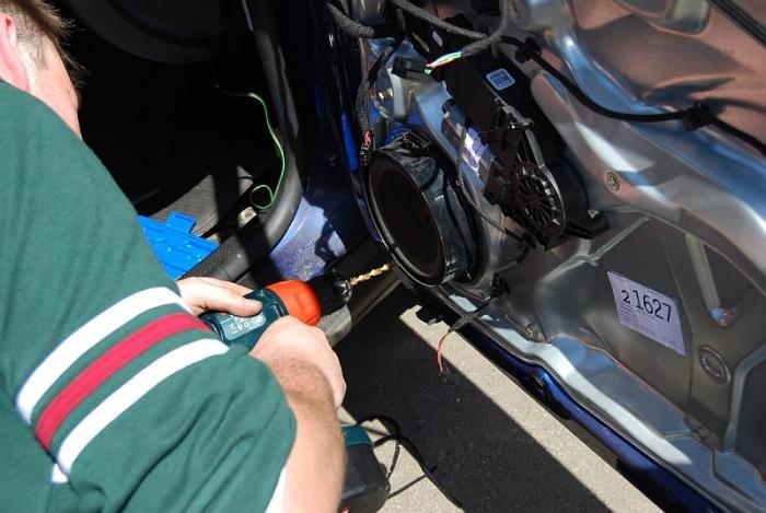

jinac pracicka moc pekna - nedavno jsem taky delal pasika a ty origo repro jsou na zabiti, nahodou foto jak si umistil vysky nemas? mysleno jestli jsou skryte nebo jsou videt
o 17.05.2009, 22:18 | endru.ondra
Jak bych jinak řek co si neuděláš sám tak nemáš, tak přeju hodně uspěchů z hudbou :-)
o 17.05.2009, 22:19 | Only_One
výšky jsou v puvodních trujuhelníckách tam kdeje origo. MBquartácký vejsky se tam vesli krasně takze na první pohled není nic poznat.

jeste podotknu ze reprokabely jsou sesponkovane a neplapolaj tam jako na fotce, aby me nekdo nenarknul. :-D

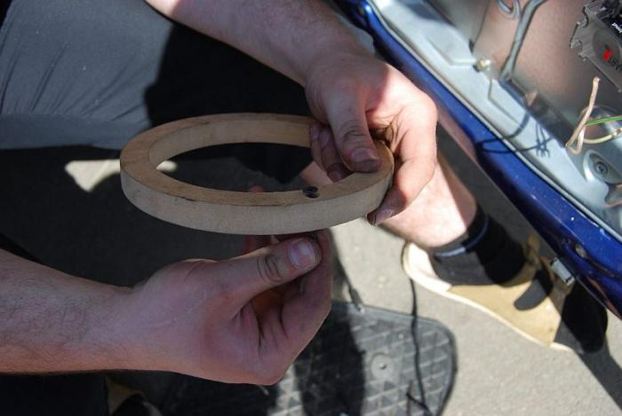

o 18.05.2009, 15:38 | ruffrider

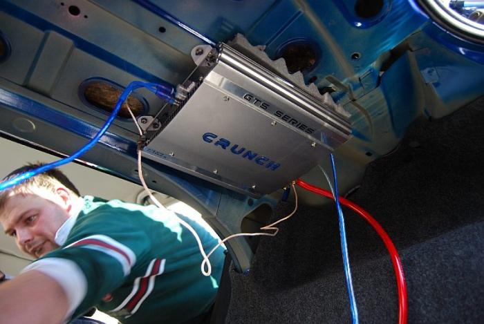

za mě - ty kroužky pod repro bych něčím natřel aby nebraly vodu, a ten zes bych nechytal rovnou na káru. Ale jinak pěkný;-)
o 18.05.2009, 15:42 | Only_One
pod zesíkem je plát tlumícího materiálu. To s těmi kroužky je dobrý nápad. Tak to ještě upravím a naimpregnuju
o 18.05.2009, 20:29 | ruffrider | Upraveno: 2009-05-18 20:29:50
ale chycený je ocelovými šrouby ne? :-)

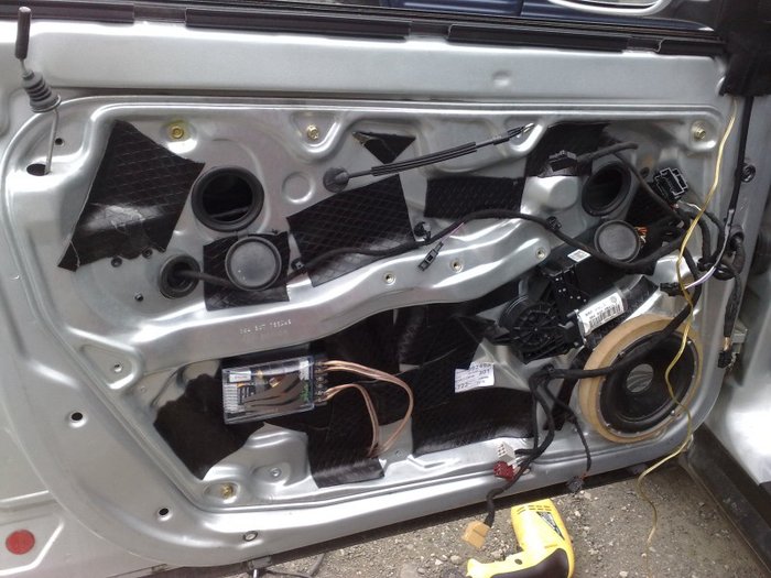

o 24.05.2009, 21:56 | pista tdi

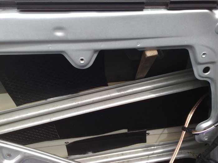

Skoda ze nemas vytlumene dvere at ti to nerezonuje.Ja mam taky passata a mam je vytlumene a je to rozdil. ve dverich mam Rainbow deluxe,SW magnat AD 300 a zesik dragster 4110.A hraje to nadherne!!!V kombiku to dokaze delat divy!!!Nedela ti problem piskani alternatoru v repru?Mi to pri nastartovanem motoru piska ale bude to mit reseni v tom ze dam k altiku odrusovaci kondenzator helix CAP 33.Nemas taky s tim problem?

o 24.05.2009, 22:34 | Only_One
ja sem dvere tedy vubec netlumil a nikde nic nerezonuje. Mozna spis pricka v kufru ale jinak neni treba
