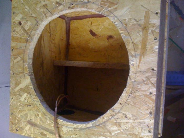

Možná triviální otázka, leč osb tolik neveřím. Co říkate kdybych dal takhle vzpěru do toho boxu pro zpevnění? je to 31l uzavrenka pro helix deep blue 12. Bude ta vzpera necemu vadit?

o 17.05.2009, 21:43 | michal_smsmsm (A)
vadit to urcite nebude a urcite to pomuze, proti pripadnymu pohybu, dej ji tam

o 17.05.2009, 21:48 | axetom
Diky:)jeste otazka. Jednu doprostred, a nebo dve vic ke krajum
o 17.05.2009, 22:18 | noclue
vzpery sa davaju, aby ti nevyduvalo velke rovne plochy... takze bud jednu dostredu kazdej steny alebo viac kusov rovnomerne

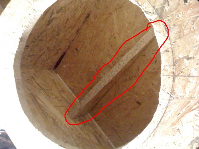

o 18.05.2009, 08:59 | Phasor
OSB deska je dobrej materiál, rozhodně lepší než dřevotříska, ze který se toho staví spousta. Dej doprostřed každý stěny tu výztuhu a bude to vpohodě.
o 18.05.2009, 22:19 | axetom
je tam:)
