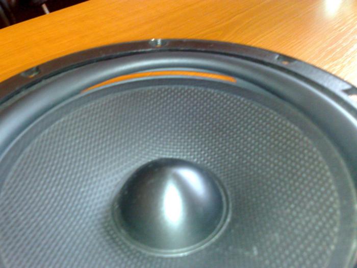

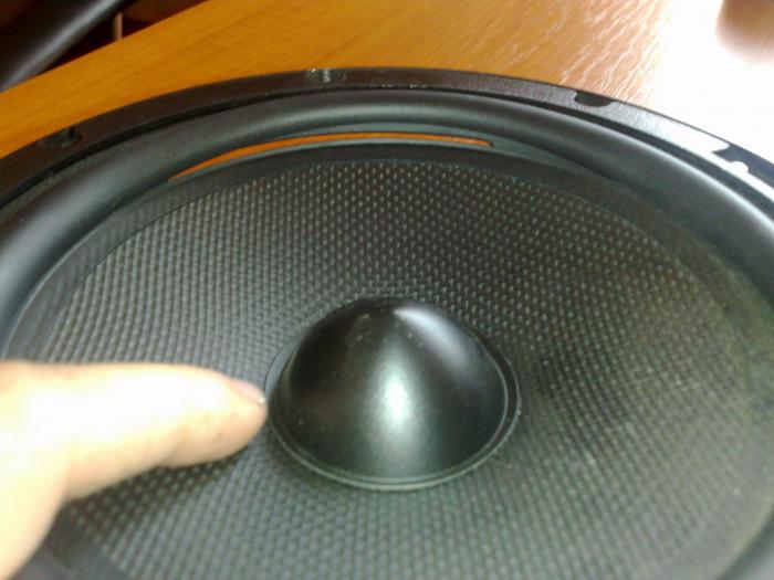

Ahojte, známýmu se stala nemilá věc a to sice natrhlá membrána na kompech U-dim. Hrály jenom na rádio a byly v origo pozicích v novým Puntu. Na reklamaci to údajně není, leč já si myslím, že to je typická výrobní vada.
Má někdo podobný zkušenosti .. ?

o 12.05.2009, 12:38 | shaft.cz
takoveto veci se spatne reklamuji :( spis bych rekl ze tomu moc osolil a prasklo to...nic nevydrzi vecne :(
o 12.05.2009, 12:58 | Kotass
To mě samozřejmě taky napadlo, přece jenom při zkreslení je sinusoida už hodně divoká a prasknout to může.
Pokud by to byly starý noname tak bych nad tím mávl rukou, leč u v podstatě nových a značkových repráků je to docela zarážející ..

není to prasklá membrána ale utrhlej závěs. To je dusledek špatný instalace a napojení jen na rádio a osolit to co cajk dá. velkej xM max bez kontroly takže chyba je to tvýho známýho, ne výrobce.
