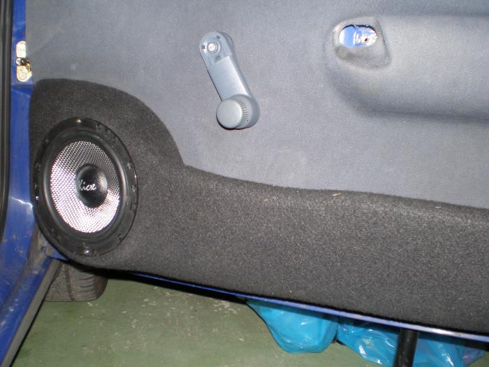

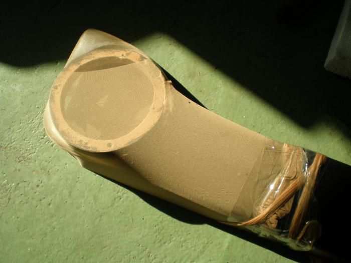

o 10.05.2009, 22:18 | Bulík
Colline,prosím co to je za tu tkaninu na tom?To je nějaký koberec či filc nebo jak?Líbí se mi jak je to vyšponovaný.Něco bych s tím zamýšlel u sebe tak se ptám.

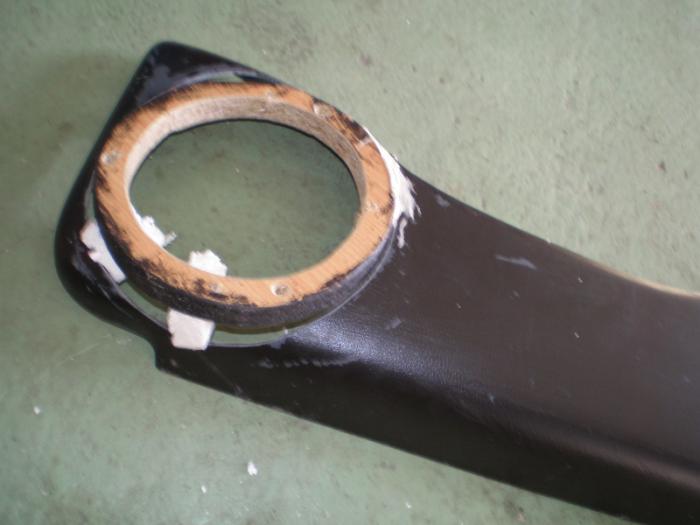

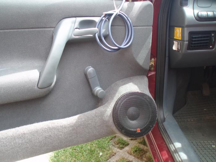

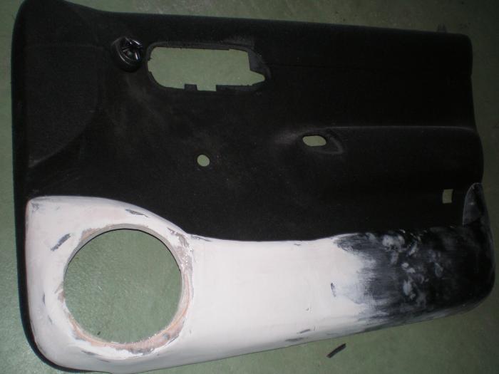

Tak po delší době přemýšlení jsem to zkusil hlavně z duvodu že 13cm prostě nezahrají! Volba padla na chválené Kicx GFQ 6.2 kupované od [ Link ] . Musím říct že zvukově hodně povedené kompa!! Zkoušel jsem na zesíku Autotek SS 100.4. Nechal sem je rozehrát asi 9hodin a ted jim už budu přidávat. Dveře vytlumené nemám ale zvukově se mě velice líbí, velicě pěkně čistě basují a výšky krásné ovšem na někoho už mohou pusobit agresivně. Néní problém poštelovat na vyhýbce nebo rádiu.. Takže tímto moc Děkuji Milanovi.. ;-)
o 10.05.2009, 22:22 | Collin
Bulik: Kupoval jsem to od fancara byl to zbytek, ale přesně co to je ti nepovím.. Ovšem podle mě stehjné jako potahové koberec od Sinus Live který sem také měl..
o 10.05.2009, 22:26 | Bulík
Děkuju pánovi.Je vidět,že se to dá pěkně natáhnout-nevím proč,myslel jsem,že to jde jen trochu a to ještě přes žádné vlny a radiusy.

2 Bulík: mrkni sem:
my jej pouzivame temer na vse a hodne pruzny - natahnes ho hodne moc a cena myslim hodne prijemna

doorboardy vypadají pěkně, akorát bych doporučil přichitit k plechu dveří ať se můžou středobasy pořádně opřít a vytlumit jinak hezká práce

tuner: Také sem na to mylel že dám kroužky.. Ale zase by to nebylo nakloněné.. Ted to sice také néní uplně jak sem chtěl páč se to trochu propadlo.. Měl sem strach jak to bude hrát vlastně jen v tom kroužku a laminu.. ALe musím říct že sem nepoznal rozdíl jak když sem měl kompa v kroužkách a uzavřence.. Ale to tam byli jiné kompa.. od Mohawk MC 6.2
o 10.05.2009, 23:23 | Collin
Tlumit se nebude.. :-) Za prvé je to felda, za druhé prolitá a prostříkáma proi korozi, za třetí nemá cenu do feldy tolik investovat když pujde pryč.. :-)

Kroužek pod úhlem řeším takto. Udělám jeden, ten přijde na plech dveří. Do něj dám 4 zatloukací matice třeba M4. Na něj dám druhý a v horní části chytím šroubem. Na proti němu dole dám druhý a mezi kroužky na něj matky dle požadovaného ůhlu. Dotáhnu oba šrouby. Vzniklou mezeru vytmelím. Kroužek chytím k plechu zezadu šrouby M4, pomocí zatloukacích matic.
o 11.05.2009, 11:23 | Zephyr
já jsem kroužky pod úhlem dělal jinak... :
slepil jsem jich víc k sobě, a potom jsem to pod úhlem uřízl.Řezaná strana přišla namontovat na dřevěnou podložku, ktrá se pak montovala na plech dveří a bylo to ;-)
