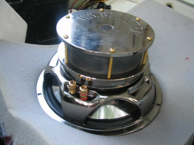

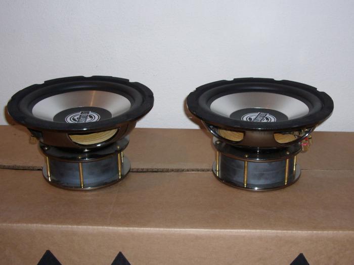

ahoj,
kamarad ma tyhle sw ale jsou bez oznaceni? Nema k nim nekdo info? Vykon, potrebna litraz apod?
Dekuji

u USBlasteru je to problem,
psal jsem jak po cechach, tak i evropskemu zastoupeni (asi do ciny) a neodpovedeli ani jedni :o((
a to jsem znal model :o)

není to náhodou tohle?

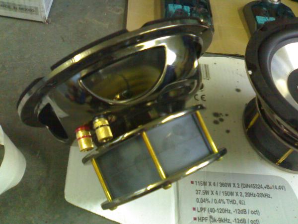

Je to nižší model - 2910 (8"), 2920 (10"), nebo 2930 (12"). Příkony: 8" 100W, 10" 175W, 12" 200W. Kamarád měl 10" model a byl to strašný šmejd... Parametry určitě neodpovídaly (mělo to mít Qts 0,25 , citlivost 91dB...). Doporučený objemy pro 10" byly 25litrů BR a 28litrů closed. BR myslím 80x170mm. Bohužel papír s TS parametry celý tehdejší řady nemůžu najít, ačkoliv jsem se teď dost snažil.
