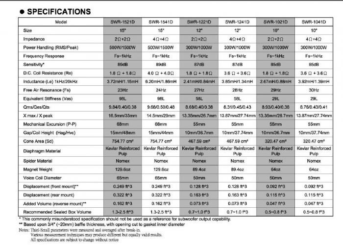

dodávám technické parametry
foto k příspěvku  od StreetFighter

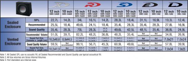

o 07.05.2009, 20:59 | tazman
třeba ti to pomuže
foto k příspěvku  od tazman
