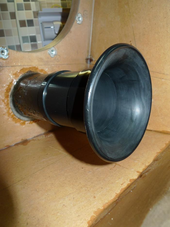

Tentokrát mi jde o to jak v bedně uchytit nátrubek bassreflexu a jestli je to vůbec potřeba.Mám ho uchycenej a zalepenej do přední stěny bedny což je 22mm MDF a je zalepenej a zalitej epoxidem.To by mělo snad stačit,ne?Nebo mu mám vytvořit ještě nějakou podpěrku?Zdá se mi to docela zbytečný když má jen 212 mm a z toho do bedýnky kouká jen 160mm-průměr má 60mm..
Jak to děláte vy?Děláte nátrubku ještě nějakou podpěru,nebo ho máte uchycenej jen za tu přední přírubu???Jak to má správně bejt?
Na fotce vidíte můj nátrubek procházející přední stěnou a zalitej epoxidem..Konec nátrubku i když to tak nevypadá se dna nedotýká-je nad ním cca 2,5cm..
Dík za infa

v pohodě, nechej to jak máš, není třeba nic dodělávat

jj vpoho jinak pěkný BRko

mishan-nechám to tedy tak jak to je..Dík za radu
