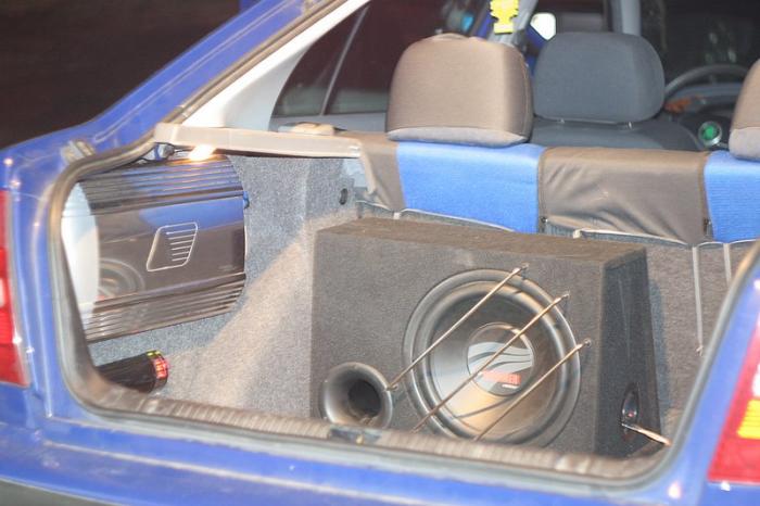

Ahojte , chystám se na zástuvbu audia do škody octavia sedan, nemá někdo nějaké fotky pro inspiraci? Pujde o jeden sub. , dva zesiky a kapacitor.
o 04.05.2009, 13:25 | TomasW
foto k příspěvku  od TomasW

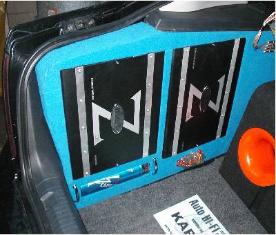

na druhé straně to samé...

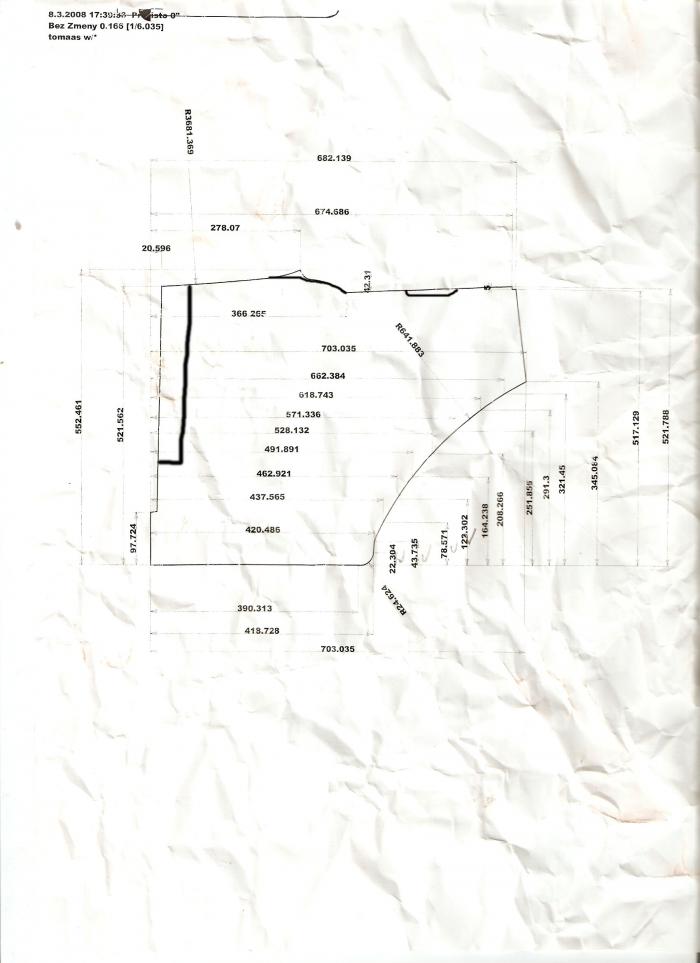

Kluci díky moc, a ten odkaz na ty rozměrya bočnice jsem hledal ale nenašel. ten by mě hodně pomohl. Nemáš ho ještě doma?
o 06.05.2009, 21:10 | TomasW
tak se mi podařilo najít i ten nákres... cokapid už ho sice má, ale kdyby se hodil i někomu jinému tak ho sem hodím... jen je potřeba trošku poupravit tam kde jsou tlusté čáry, nalevo kvůli přístupu k žárovkám nahoře kvůli vnitřnímu plechu, který jsme při měření nějak vypustili :)

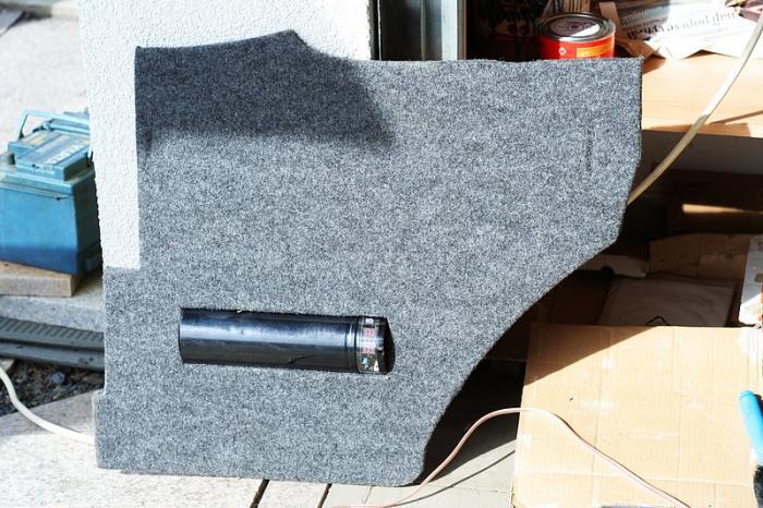

o 07.05.2009, 08:16 | Kapka (M)
kdysi davno jsem mival tuhle sestavu..ale to je už par let nazpatek..2005 rok
foto k příspěvku  od Kapka
