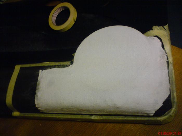

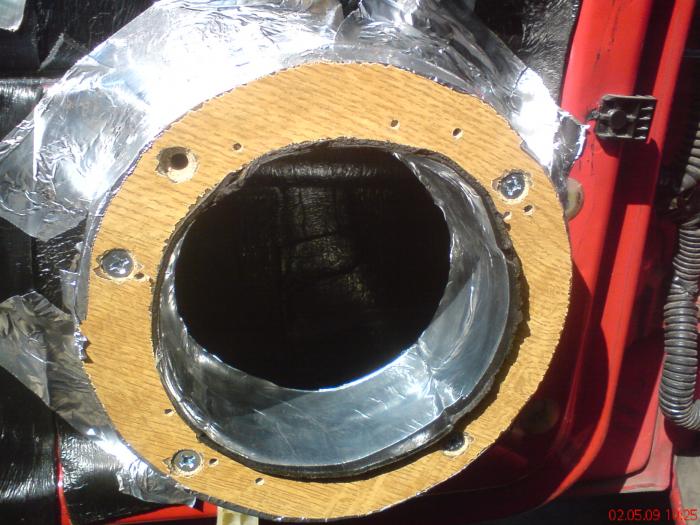

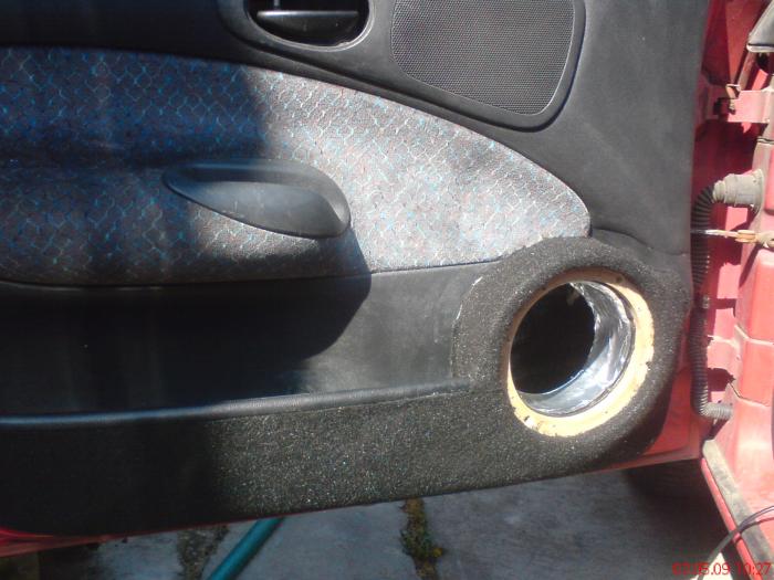

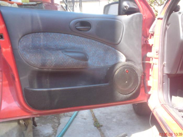

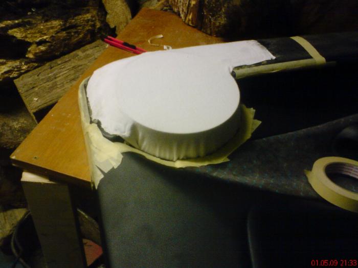

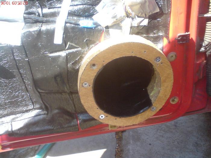

o 03.05.2009, 21:05 | Topper

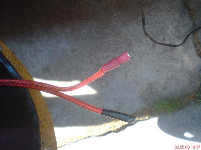

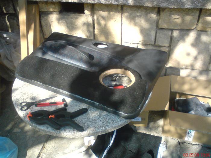

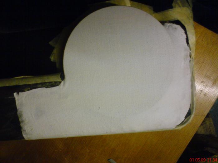

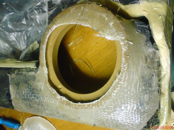

tak sem konecne predal dvere.vytlumene uz asi pres rok a to vibrou 25,ale prisli nove kompa (DLS R6A),tak sem musel predelavat.prvni dva krouzky sou z naky drevotrisky a ze vnitr sou oblepene bit.platem SL a jeste na to vrstva hliniku nebo co to bylo:)a posledni je z MDF a prisroubovan 2 vruty.takze to drzsi docela obstojne
foto k příspěvku  od Topper
o 03.05.2009, 21:06 | Topper
o 03.05.2009, 21:07 | Topper

o 03.05.2009, 21:11 | Topper
jinak chybi fotka s tmelem,takze je tam jeste vrstva tmelu se skelnymi vlakny.
