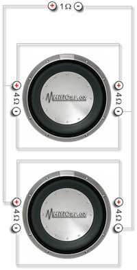

prosím znalce o radu, chci zapojit dva dvoucívkové SW podle schématu výkon SW RMS 4ohm je 2x150W jak výkonný budu potřebovat monoblok abych SW správně nakrmil??

nebylo by snazsi sem napsat co mas za suby
za dalsi civky jsou asi 4+4ohm, ze?
150W RMS je vykon 1 subu nebo si to mam vynasobit dvema, abych vedel vykon jednoho subu?
z tveho popisu teoreticky muzu usoudit tyto dve veci
ad 1. vykon minimalne zesilovace 300W RMS bud na 1 nebo 4 ohm
ad 2. vykon minimalne zesilovace 600W RMS bud na 1 nebo 4 ohm (dle tohoto parametru bych doporucil tento kousek [ Link ] )
o 02.05.2009, 08:40 | tunerX
Jasně cívky 4+4ohm výkon subu 4ohm 300W (2x150W) takze když zapojím výsledně na 1ohm výkon potřebuju 600W?
o 02.05.2009, 09:36 | Frenkie
ano , 600W a vic a myslim ze ten autotek co jsem ti nahodil za tu ceny je velmi dobra vobla
