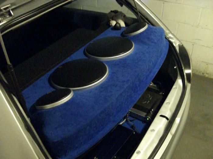

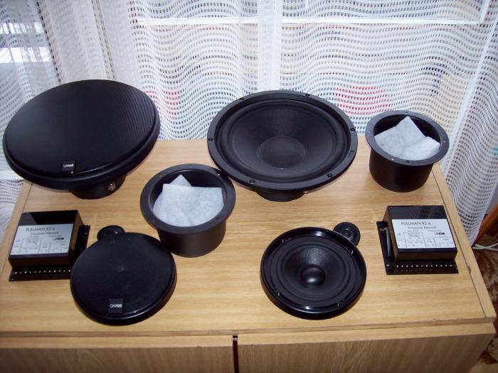

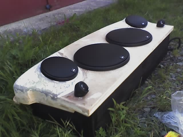

Ahoj no mam tieto repro v plate,pohanane zosilovacom a zvukovo su perfektne snad na vsetky hudobne zanre,az na to ze nevedia moc zahrat hlbky..Kazdy z basakov ma 18L uzavrenku a tie stredy maju svoju origo nadobu.
foto k příspěvku  od Pietro
o 30.04.2009, 20:08 | Pietro
o 30.04.2009, 20:28 | Pietro
..maju aj ostrejsie vysky,ale je mozne nastavit utlm. Inak hrahu ale precizne a cisto aj pri vyssiej hlasitosti..

A zkoušel jsi ty basové zvlášť? Pokud jsou free-air tak by možná hráli líp. Jinak je určitě škoda dát takové repro dozadu a dopředu takové mrchy.
o 01.05.2009, 18:51 | Pietro
..jasne ze jsem je zkousel zvlast,ale ako free-air nehrali bass vubec! Proto dostal kazdy z basakov tu uzavrenku a rozdiel bol radikalny. Suprovo to ozvucnilo vacsiu mont.dilnu. Inak ty spektrony napriek 100watt rms vykonu docela drzaly krok(dych),ale s Cantonami sa urcite rovnat nemohly,preto som aj planoval tu vymenu. =o)))
