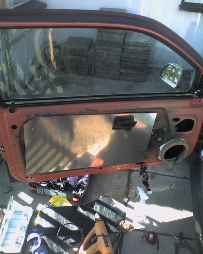

o 27.04.2009, 13:44 | Midnite
třeba tak? :)
foto k příspěvku  od Midnite
o 27.04.2009, 13:49 | jamie.thomas
Jo jo, to je ono, dveře jak nový :-)) takovej spíš free style :-D
