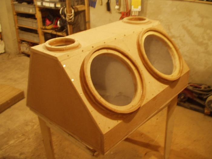

Ahojte.Chcel by som Vas poprosit o radu aky objem ozvucnice by ste odporucali na Hertz HX300D.neviem sa rozhodnut medzi BR a uzavrenkou.jeden box som uz spravil je to BR s objemom 60l a reflexom 100x200,ale zda sa mi ze je to priliz nizko ladene.
prosim Vas o radu a nazory

Můžu mít jenom dotaz mimo? Ta bedna na fotce má každá část 60l nebo je to myšlený dohromady?

Ahoj.Ano kazda ma vlast objem 60L..je to delena s mdf 2x18mm..

2x18 myslíš jako dvě vrstvy 18 nebo? Budu teď právě taky dělat a potřebuju 65l na každej sub do BR.

jasne 2 vrstvy 18mm cize dokopy 36mm stenou su delene..
65L je vela..ja mam 60 a aj to je vela..spravil som si uzavrenku 55L,a chcem si ju otvorit a spravit z nej BR bo slabo to hraje.aky reflex chces pouyit ?ja som pouzival 100(priemer) 200(dlzka)...

To právě vůbec nevim. V tom bych potřeboval poradit. Nevim jak moc zíleží na velikosti BR a na umístění?
