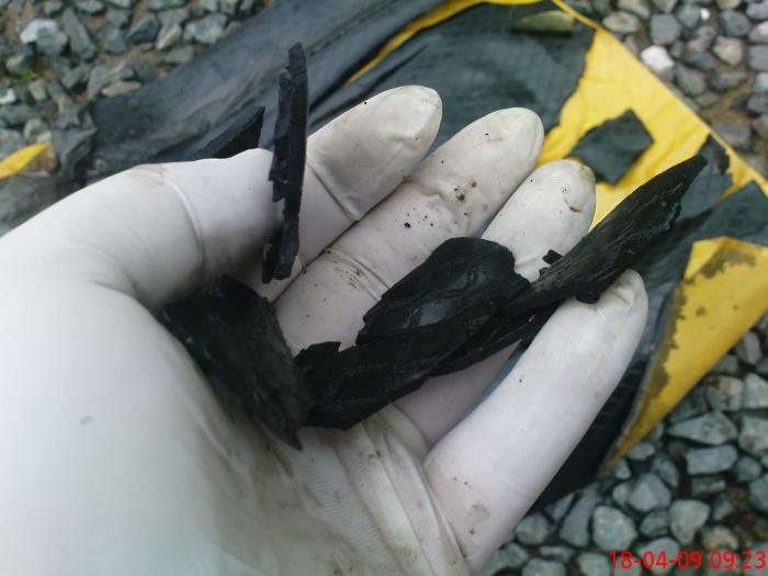

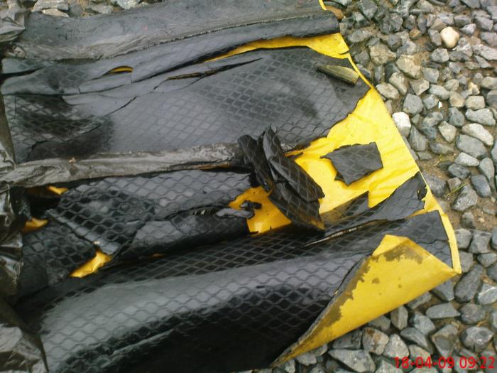

nevim, co je to za srac,
ale do auto bych to nechtel .. pri predstave, ze po zime bouchnu dverma jsem se lehce opotil :o))
lepidlo fajn .., matros jak lazensky oplatky

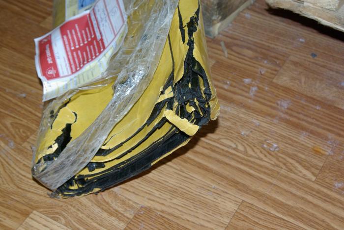

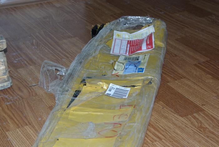

o 20.04.2009, 10:50 | jdoizo
To samé, pokud se k tomu někdo chová jako nejmenovaná přepravka :)

o 20.04.2009, 10:57 | jdoizo
foto k příspěvku  od jdoizo
o 20.04.2009, 11:11 | ddawe
a to je ten matroš tak tragickej nebo ho někdo špatně použil? bojim se že to mam ve dveřích taky :( raděj to neska zkontroluju
o 20.04.2009, 11:17 | clown
ddawe .. nevim co to je ..,
v aute to nastesti nebylo .. , lezelo to za dverma garaze v krabici, pokud bylo venku -15, tak tomuhle mohla bejt tak maximalne zima na nule ..

o 20.04.2009, 11:18 | Escudo
tohle vypadá že to je TBP, mám jednu vrstvu na dveřích, lepí se to s horkovzduškou, jinak to nemá cenu a drží to slušně, nikde se neodlepuje ani nedrolí, ale jinak vcelku naprd materiál
o 20.04.2009, 11:32 | jamie.thomas
jj, je to TBP. V minulim autě sem to měl ve dveřích v kombinaci s Braxem a Sikou a drželo to dobře, bez problému a tlumilo to taky slušně. Hlavně je celkem nízká cena.

o 20.04.2009, 12:14 | hifim@ni@k
Bude to asi TBP. Dělal jsem testy v ledničce. TBP, Sinus Live ADM a Vibra 25. TBP a Sinus se láme. Vibra se dá ohnout v pohodě. Také jsem měl strach z toho co to udělá v zimě pokud bych prásk dveřmi. Jinak všechny drží super. Druhá věc je, jak se budou v chladu chovat z hlediska akustiky. Pokud se nalepí na jeden plech TBP, Sinus a Vibra tak na poklep jde znát, že Vibra pohlcuje nejlépe ( prostě je pružnější ). Tolik k pokusům :-)

o 20.04.2009, 15:27 | hifim@ni@k
V chladu jsem si na plát SL šlápl a dopadl stejně jako fotky nahoře. Tříštil se jako sklo. To musíš mít teda jedině jiné SL než já.
o 20.04.2009, 18:50 | clown
tak srovnam chovani TBP a SL ..
TBP se lame asi jako kelimek od yogurtu, SL jako plexi 3mm :o) SL pomalu a jiste ohnu, tohle udela krup :o)
neresim :o))
ano SL mam jine nez vy ostatni ... 1mx80cm platy :o)))

o 20.04.2009, 21:17 | doronel
všechny matroše na bázi bitumenu mají termické problémy - tj. v zimě křehnou a v teple měknou. V obou případech se snižuje činitel tlumení. Pokud nějaký bitumen v chladu netuhne, tak je v něm asi přimýcháno větší množství změkčovadel, což je asi tak zdravé jako kouření :-)
Proto se stále více používají materiály na bázi butylkaučuku, které mají stálejší vlastnosti. Nevýhodou je jejich vyšší cena.
