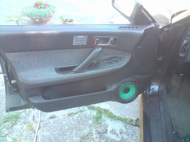

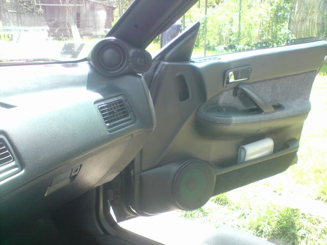

Predne repro:
vysky DT284
stredy Phonocar 2/312
Basy Rainbow 165slx
na Rodek 680i
Sub hollywood HSL127D
na Mac Audio Pulsar 1XL
foto k příspěvku  od cosmix

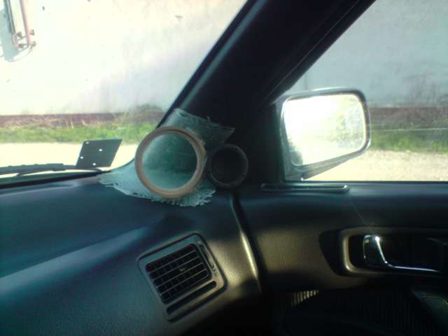

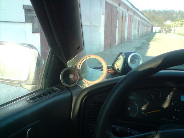

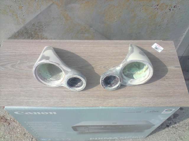

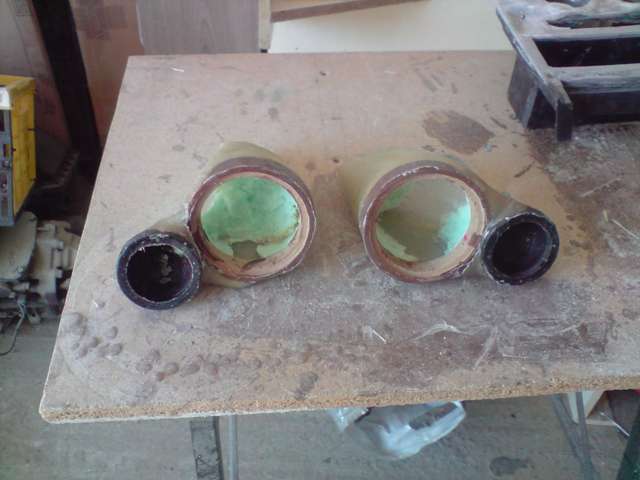

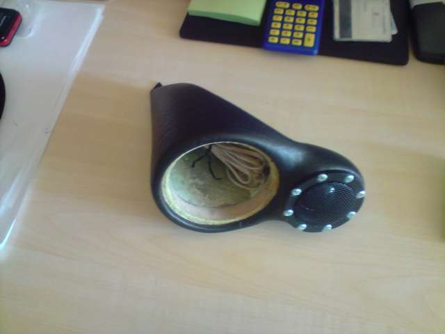

o 18.04.2009, 16:24 | cosmix
stredy+vysky

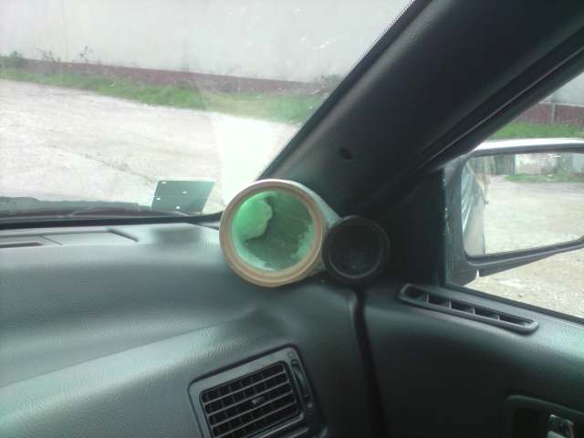

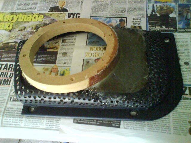

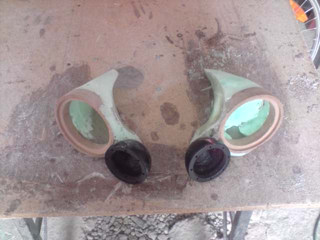

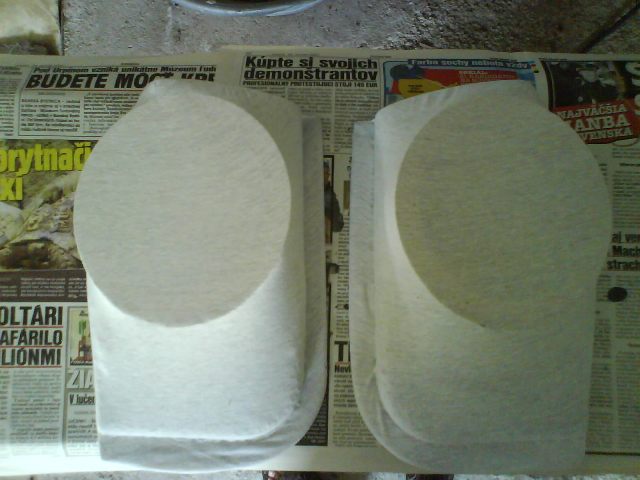

o 18.04.2009, 16:25 | cosmix
este trocha lamina a uz to pomaly bude
o 18.04.2009, 18:08 | cosmix
zalaminovane...uz len brusit,gitovat,brusit...

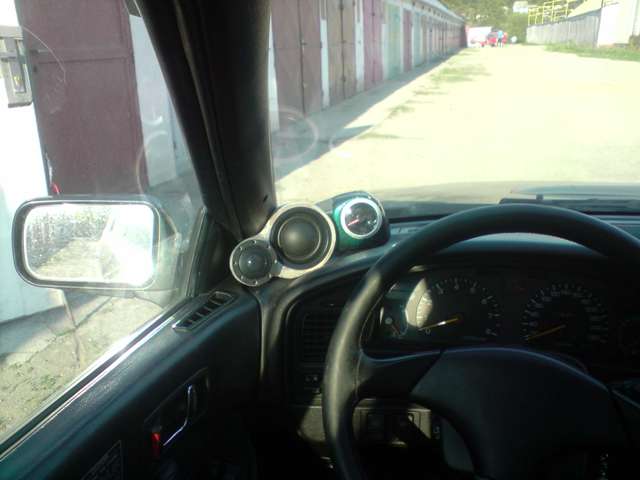

o 20.04.2009, 15:37 | cosmix
ide to pomaly...musim chodit a do roboty :-)
o 20.04.2009, 18:17 | cosmix
ten budik pojde na ine miesto
o 20.04.2009, 18:18 | cosmix
este sa musim rozhodnut aka bude povrchova uprava.Bude sa to dat spravit do kozenky?

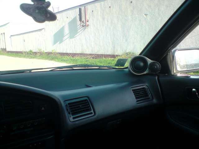

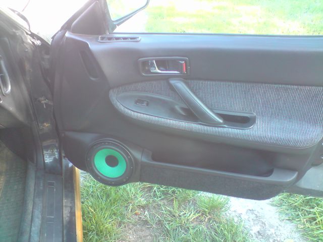

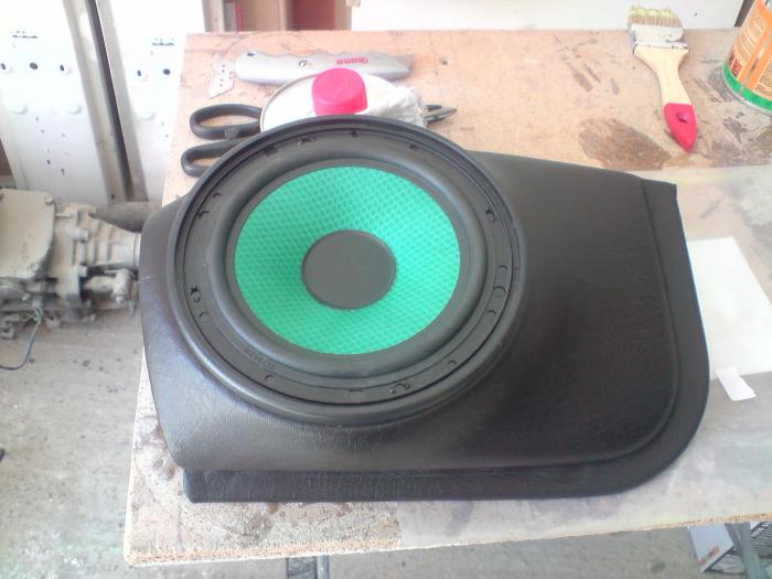

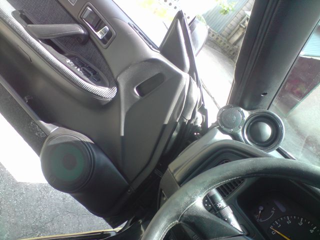

o 24.04.2009, 13:17 | cosmix
dalo to trocha prace,ale podarilo sa
o 24.04.2009, 15:08 | TomasW
uau, paráda!!
o 24.04.2009, 23:44 | hifim@ni@k
Pěkně potažené.
o 25.04.2009, 10:55 | cosmix
dakujem :-) na to ze to je "normalna" kozenka to vyslo pekne.
o 25.04.2009, 12:19 | Zephyr
mě se to moc líbí.Jak nápad, tak i provedení.... za mě oba palce nahoru

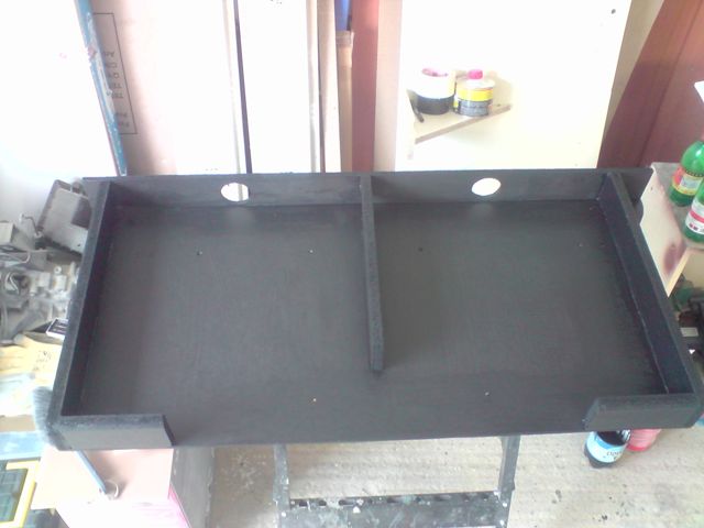

board s AIV 165 slx de luxe

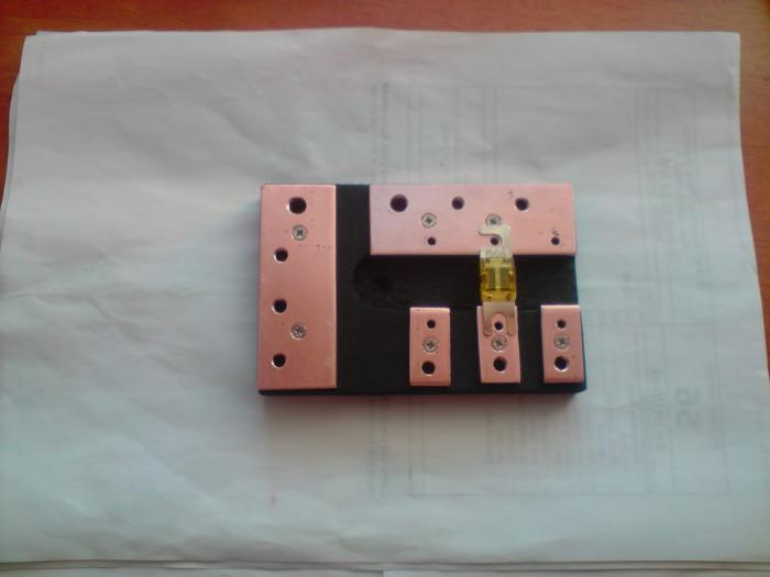

o 18.05.2009, 12:11 | luda551
jako mishan moc pěkné:-)

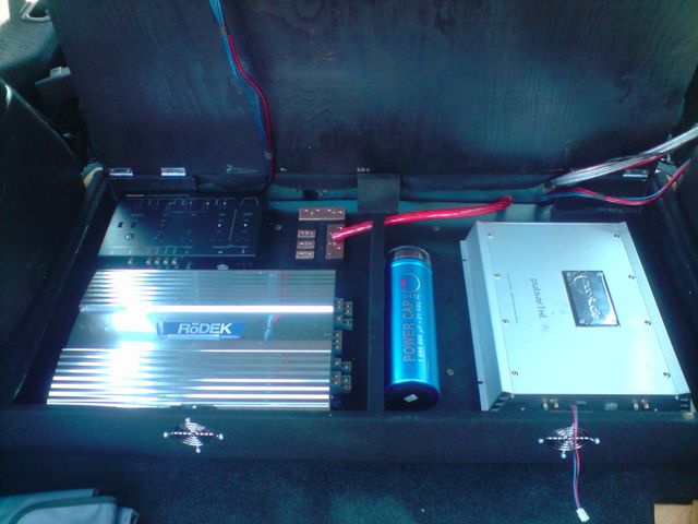

hel mohl bys prosim udělat fotku toho distribučáku i s druhé strany? díky
o 18.05.2009, 13:55 | cosmix | Upraveno: 2009-05-18 13:58:07
je to postavene na 12mm MDF a diery su durch kvoli srubam aby neboli prilis kratke.
medena pasovima 30/4mm
2x zavit M8 na 50qmm
8x zavit M6 na 20qmm
6x zavit M4 na uchyt poistiek

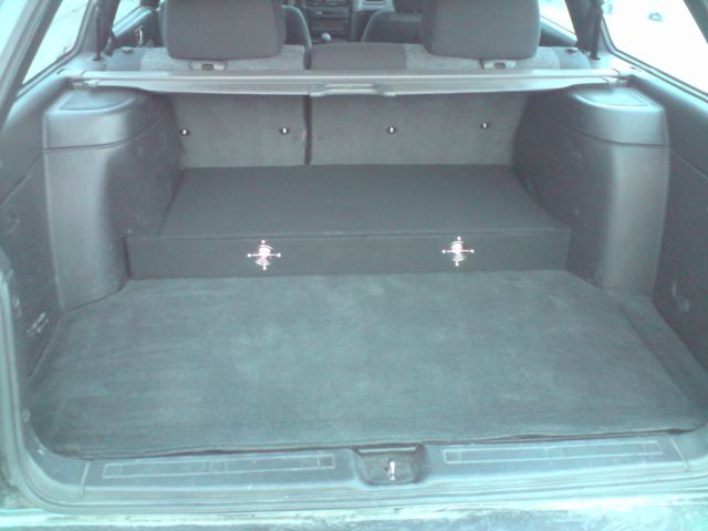

o 18.05.2009, 20:43 | cosmix

no nehraje to tak ako by som chcel.Nejak som sa sekol vo frekvenciach na zosiku a na akt.vyhybke.Budem to musiet prerobit na Stredobasy 2kanaly a dvakanaly pojdu na stredy a vysky a tie budu delene pasivne.
o 30.05.2009, 14:54 | cosmix
Takze momentalne riesenie je ze z prednych vystupov su stredobasy odelene HPF 80Hz na radiu a LPF 1kHz na zosiku.Zo zadnych vystupov su cez HPF 1kHz na zosiku napojene stredy a vysky,ktore su medzi sebou odlene pasivne na 6kHZ 12dB.
o 31.05.2009, 18:59 | cosmix
co sa zvuku tyka som spokojny,len jeden maly detail ma trocha stve.Vokaly maju take pieskove zafarbenie.Viem ze alpine na sklon selektovat zle nahrane CD,ale ked som mal pred tym na tomto radiu kompa bez zosiku nejako som to nepostrehol.Neviem kde mam hladat chybu.Radio neprehrava MP3 a ked si urobim audio CD s MP3 formatu aj ked so skladieb s vyssim datovym tokom,je to stale rovnake.Pri original CD to nie je az tak zle ale da sa to tam rozoznat.
