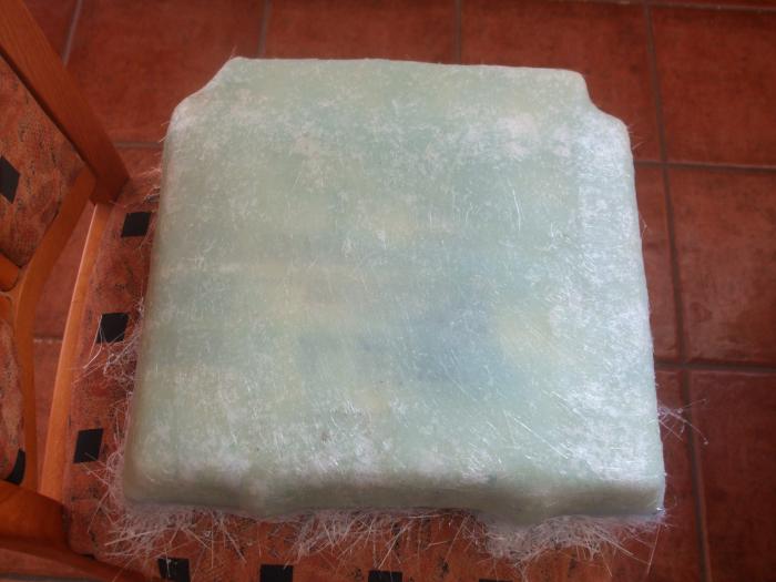

Tak jsem dumal jak upevnit v autě 15" monitor pro MM a nakonec jsem na něj udělal "domeček". Auto je ovšem velká limuzína.
foto k příspěvku  od Pavel02

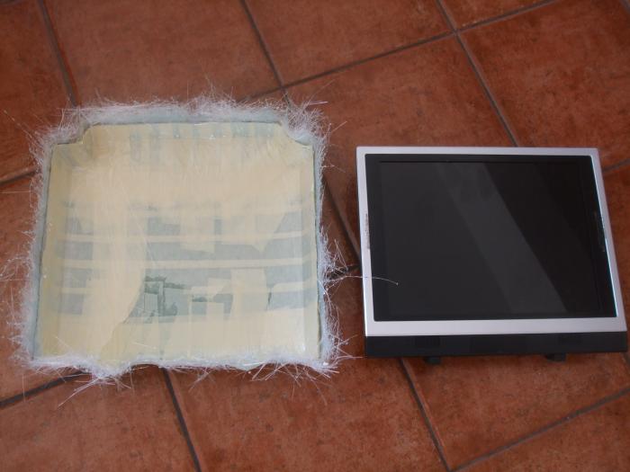

o 16.04.2009, 15:33 | Pavel02

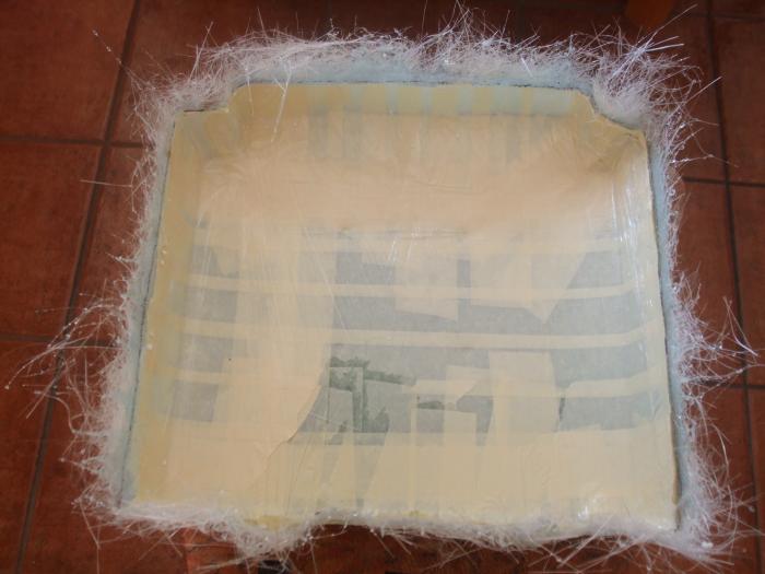

o 16.04.2009, 15:35 | Pavel02

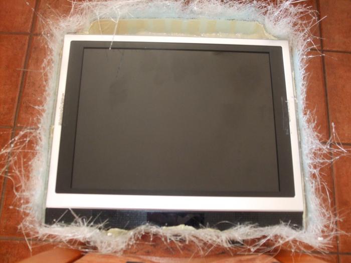

o 16.04.2009, 15:37 | Pavel02
o 16.04.2009, 15:40 | Pavel02
jde to na ten prostřední sloupek - čalouník to potáhne koženkou včetně krytí sloupku.

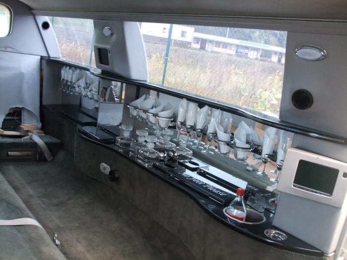

dB-m: ne,ne. Je to celé předělané. Jsou tam dva monitory 15"(tento + stropní) DVD od JVC, přední repro (v uzavřených ozvučnicích) a SW od DLS, zesilovač RODEK, zadní ovály od S.Live. Podle majitele spokojenost. Až to čalouník dodělá, tak to ještě nafotím. Jinak auto je po GO kastle a laku - vypadá dobře.
