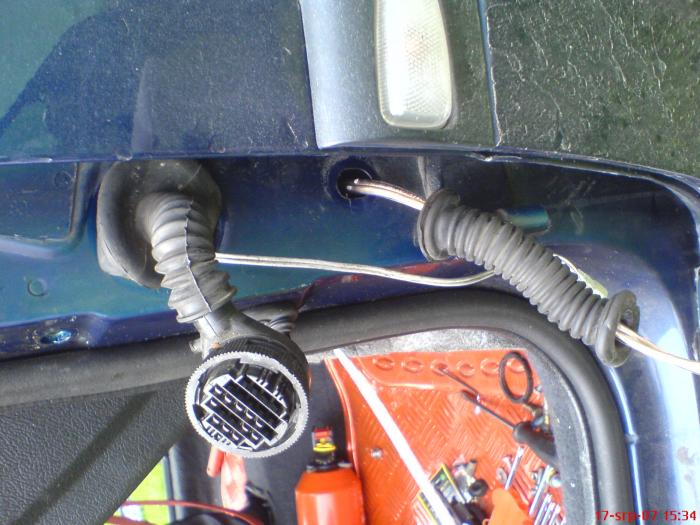

Pokud se ti za žádnejch okolností nepodaří vést to stejným otvorem (nemyslím přes originální konektory), tak ti nezbívá nic jinýho, než nad origo prostupen vyvrtat menší díru do dveří i do kastle, aby se ti tam kabely vešly, ty pak v nejlepšim případě ještě alespoň v místě průchodu obal husím krkem nebo jinou chráničko a do prostoru mezi dveřma a kastlí dej gumovou průchod, aby ti tam ještě nešla voda a je to jako original :-)
Dělal sem to na předchozim autě, takže ti sem můžu kdyžtak odpoledne hodit i fotky jak se to dělalo.

To je taky možnost, jak říká axetom. Ale záleží co tam máš za průchodky a jak to je napojený, když hodíš fotky, bude to lepší. Samozřejmě, pokud je tam nějakej rozpojovací konektor a neni plně osazenej, tak se přesně dá navrtat místo, kde nic nejde a protáhnout to tim a ušetříš si vrtání další díry.
Já osobně moc zbytečný zásahy typu vrtání nemusim, takže bych se snažil to pokud možno nějak protáhnout origo dírama.
Jinak když by si chtěl navrtávat ty díry, tak určitě dveře sundat musíš. Leda by si tam měl opravdu hodně místa, když je otevřeš a dostal se tam i s nasazenejma.

o 17.04.2009, 22:13 | jamie.thomas
Tady sou ty fotky z bejvalýho auta:
foto k příspěvku  od jamie.thomas
