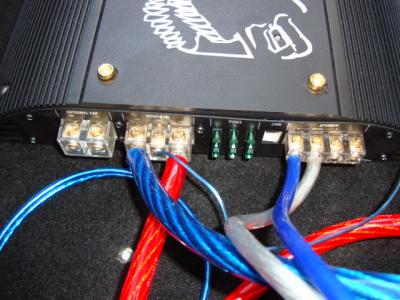

zdravim snad posledni otazka k vam!Mam dobře zapojeny sub na zesilovač?Podle foto!Už jsem tady psal pohani emphasera 500watt RMS 25cm.Protože když zesilim radio nad 20 přestane sub hrat a v zesiku vždy něco cvakne diky moc za pomoc

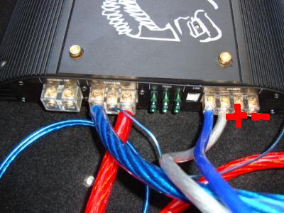

mno měl bys to mít asi zapojený takto

o 15.04.2009, 19:31 | speaker
jdu na to diky

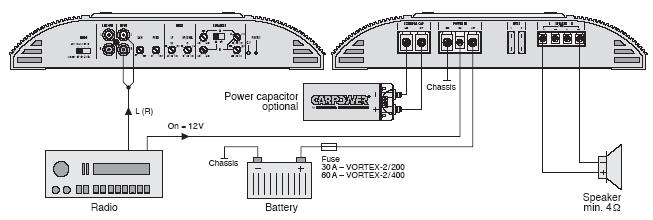

lol čekej spletl sem to zapoj to aspon to je tak v manualu [ Link ]

o 15.04.2009, 19:44 | speaker
: ) ok tak ted jsu na to : ) jo tak to přijde skoro stejně akorat na druhou stranu
