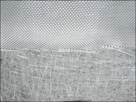

o 15.04.2009, 19:53 | passik | Upraveno: 2009-04-15 19:55:23
jasny ale to snad používáte pouze na základní vrstvu ?
Mě zajimá co mam objednat za tkaninu jestli Platno nebo rohož...
Už jsem se dočetl že se používá gramaž kolem 200...
nahoře platno
dole rohož

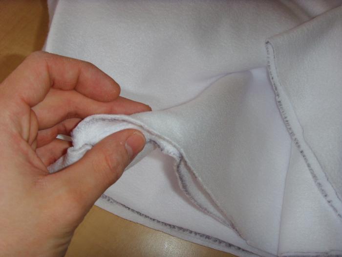

o 15.04.2009, 20:02 | D-door
Laminovací rouno ( viz. Doronel ) ted jsem delal doorboardy ale bacha na jednu vec.Hodne namacet jinak to neprosakne vyjebkalo me to:o)

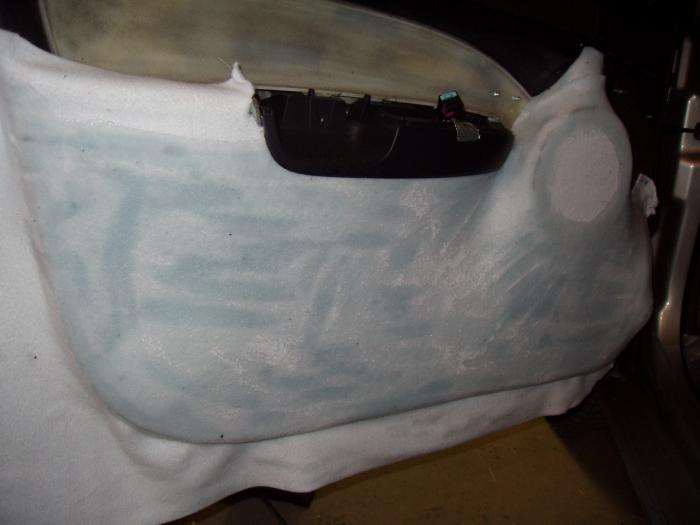

o 15.04.2009, 20:38 | D-door
To rouno je dobre ale toto je super

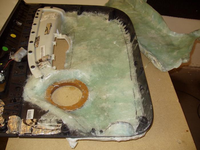

o 15.04.2009, 21:11 | ivls
to D-door
to máš pravdu, ale tíhle si uděláš základní tvar a pak další vrstvy jedeš skelným vláknem

o 15.04.2009, 21:15 | D-door
normalene jsem dal nato tmel a vse je ok:o)
